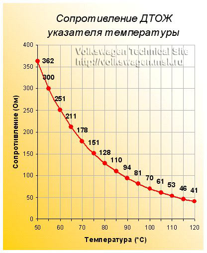

    Поскольку родной датчик на приборку (4-контактный) оживить не удалось, поигрался с новым, 3-контактным. Варил в кастрюльке, мерял сопротивление. Причем, дабы максимально приблизить ситуацию к реальной, собрал цепь, аналогичную той, что в автомобиле. А именно: стабилизированный БП на 10 В, указатель температуры (снял с запасной приборки) и, собственно, сам датчик. Потом вкорячил амперметр и вольтметр, но об этом позже. Да, в цепи для удобства тумблер присутствовал, чтобы контакты датчика быстро перекидывать на мультиметр в режиме измерения сопротивления.
    Так вот, чего-то я там намерял мультиметром при разной температуре, составил таблицу. Например, при 100 град (вода кипит) сопротивление составило около 100 Ом (стрелка при этом правильно показывала - 100 град). Что-то показалось многовато, да и с графиками отсюда не сильно вяжется. Дай, думаю, воткну вместо датчика резистор на 100 Ом. Воткнул и стрелка на индикаторе даже до 90 град не дошла! Тогда вернул датчик обратно, в цепь воткнул амперметр и замерил силу тока и падение напряжения на датчике. Далее по закону Ома оказалось, что сопротивление датчика около 60 Ом, что гораздо ближе к истине. Воткнул аналогичный резистор - показало 100 град, ясен пень.
    Короче, други, просто измерять сопротивление датчика омметром вне цепи бессмысленно. Так что таблица моя коту под хвост, потому и не выкладываю. А новую, правильную, уже лень было делать.
    P.S. Испытаниям подвергался 3-контактный датчик Jp Group 919.064.001 (VAG 034 919 369 C).
    P.S.S. Кстати, на показания сильно влияет напряжение. Например, при 10,5 В температуру стрелка показометра завышает на 5 град.

    Что-то ты накосячил при измерениях, датчик отлично мультиметром проверяется, уж сколько я их гонял и мультиметром и магазином сопротивлений - все совпадает с данными из Эльзы.
    ЗЫ, кстати, графики по ссылке для датчика на мозги, на приборку проверяется совсем не так.
    http://www.sizov.org/audi/report/temper.htm

    Интересно, как можно накосячить при подсоединении двух щупов мультиметра к одному контакту и корпусу датчика? Кстати, вот эти данные из Эльзы для датчика на приборку, если не в лом, выложи прям здесь, пожалуйста. Только не в поиск - нет там ничего, кроме как на мозги.
    А это как? :shock:
    Там третий график как раз для датчика на приборку:
    А сизовскую ссылку я и сам при каждом удобном случае всем даю, только там описана проверка показометра, а не самого датчика. Показометр и цепь уже давно проверены. Датчик чудит.

    То, что у Алексея на сайте выложено - то и есть один в один в Эльзе.

    Понятно. Т.е. таблицы или графика зависимости сопротивления от температуры для датчика на приборку там нет.
