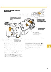

    значит надо подключать комп и проверять, двигаются заслонки или нет.
    смотреть, все ли тяги на месте (не отломаны или не слетели).
    у тебя один привод, который регулирует количество подаваемого воздуха и она же отвечает за рециркуляцию.
    самый правый у вентилятора
