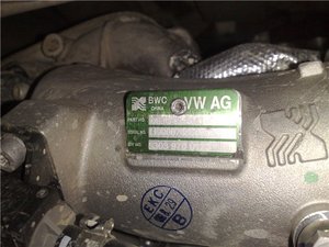

    #87 Fin_DM, 2 июн 2011
    Как вариант посмотреть у кого нибудь на машине что стоит. Желательно на свежей бензо-турбо-ауди, чтоб была уверенность что турбу не меняли. Проблема в том что на новых машинах открываешь капот а там :snooks: Видно 3 горловины и масляный щуп. Больше ничего там не видно.
    Я вот уже две недели езжу с зеркальцем на телескопической ручке в машине. Жду когда кто то более менее адекавтный попадется и позволит покопаться под капотом. Было два странных экземпляра на стоянке, но почемуто когда подошел совершенно незнакомый человек с зеркальцем в ркуах и попросил открыть капот якобы для ознакомления с маркой турбины у них сразу же появлялись срочные дела :D

  9. дяма
    дяма Живу я здесь
    23 окт 2010
    2.303
    A4 2.0TQм
    вот что стоит под капотом свежих бензо турбо

  11. дяма
    дяма Живу я здесь
    23 окт 2010
    2.303
    A4 2.0TQм

    китайские рожи и тут

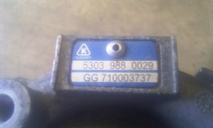

    #93 Fin_DM, 2 июн 2011
    Так это как раз и есть BWC - BorgWarner Corporation, он же бывший ККК, а китайский он потомучто сейчас почти все крупные производители размещают свое производство в Китае, по лицензии. Соответственно оригинальная деталь с маленькой надписью china на современных авто это теперь норма. Меня больше всего интересовал логотип этой конторы, который на фото отчетливо видно за что огромное спасибо уважаемому дяма, буду искать турбу именно с этим логотипом. Дело в том что у меня стояла турба как раз с таким лого, следовательно 99% что это был оригинал. Пробег на момент ее гибели был 165 ткм, что подтверждает легенду о том что оригинальные турбы ходят около 150 ткм.

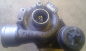

    Вот что стояло у меня, на первом фото видно букву К в треугольнике, на втором логотип BorgWarner:
      53 КБ
      381
      61,5 КБ
      365

    короче надо искать либо одну к в треугольнике либо этот иероглиф))

    Лучше ориентироваться на этот иероглиф, потомчто я видел турбы с одной буквой К но без иероглифа.

    блин у меня которая турба развалилась после 3хт км тоже была с иероглифом,только что то мне кажется он не такой как на тохиной.уточню сфоткаю.

    Fin dm я так понял что на фото твоя оригинальная турбина.просто на моей что стоит щас от тохи лого один в один.
