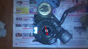

    Извини, не понял. Так №145088005 Jp Group подойдет на мой двитагель или нет? Или если размер выходной крыльчатки разный, то она не встанет на место и не будет ездить как должна? Насколько это критично?
    Заранее спасибо за ответ.
    п.с. В экзисте обратно не очень любят принимать запчасти. У нас нет в наличии турбин, чтобы придти посмотреть и сравнить.
    п.п.с. На фото я пометил выходную крыльчатку? Если да, то размер примерно 37 мм. и, соответственно, номер турбины такой 145088005 ?

    надо будет менять гусеницу: гофрированую трубку одним концом одевающуюся на ДМРВ, другим на крыльчатку.
    но если очень сильно будет мал. если натянуть получится-гуд. переходники не сделаешь, там давление и весь колхоз разлетится.

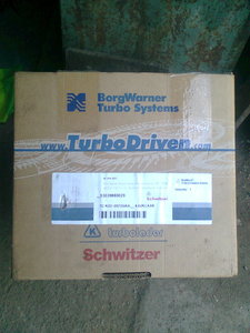

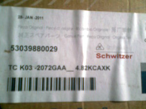

    Что за турба на фото? Оригинал? Чем больше их вижу тем больше вопросов. Был в магазине, спросил посмотреть оригинальную турбу, принесли, в оригинальной упаковке, внутри турба в запаянном пакете, пакет со значками ауди, типа голограмм. Пакет вскрывать не стали, меня интересовал значек производителя. Там был отлит такой же треугольник, но на нем было три маленьких буквы "К", по углам треугольника. В другом магазине лежала оригинальная турба но с одной буквой К как у тебя на фото, но в коробке была без пакета с голограмами. Кто может точно сказать что должно быть на отливке оригинальной турбы от ККК? Одна большая буква К или три мальньких?

    37.69мм против 40.34мм, разница всего 2,65 мм. Гусеница же резиновая, натянется. Я твою турбу когда ставил хотел из двух одну собрать, вкладыш твой а корпуса мои, а они разные оказались. Крыльчатка твоя в моем корпусе не уместилась. Разницу не мерял, но на глаз где то как раз 2-3 мм была. Гусеница встала без проблем.

    Там табличка маленькая приклепана, на ней есть значек Ауди? Кроме того на ней должен быть выбит оригинальный каталожный номер, без номеров аналогов.

    да №058145703j, естьлоготип ауди и фольца, еще на ней написано "КК3 hungary"
  15. Fin_DM
    Fin_DM Участник форума
    4 дек 2010
    293
    Audi A4 1.8TQ 2003г. AMB+GBF
    Похоже что оригинал.
