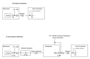

    К сожалению я сейчас не могу прикрепить файл, а то бы нарисовал
    в обоих штеккерах (входном и выходном) нужно на центральный контакт припаять по конденсатору в разрыв с кабелем, т.е. последовательность была такая (запятая означает пайку)
    раъем выходной , кабель, конвертер, разъем входной
    а нужно сделать так
    раъем выходной ,КОНДЕНСАТОР, кабель, конвертер, КОНДЕНСАТОР, разъем входной
    теперь ПОСЛЕ ВТОРОГО КОНДЕНСАТОРА можно сделать отвод для питания антенного усилителя (по кабелю до антенны), подключать это питание (и питание конвертера) нужно к синему (сине-белому) проводу на колодке магнитолы (он может обозначаться по разному, значок антенны, REM, REMO и т.д, можно даже к ACC, главное чтобы питание подавалось только с ключом) короче здесь http://www.ertasvc.ru/bd/audi.htm выбери свою и посмотри

    Денис!здраствуйте! Вот купил сегодня переходники на штекеры антенные! скажите мне пожалуйста! каким образом передаётся 12 V? он на антенный провод передаётся через головное устройство? или наоборот входит с антенным кабелем в магнитолу? штекеры вот такие как вы указали...

    Добрый день!
    Магнитола (после включения) питает антенный усилитель, который как правило стоит возле самой антенны, для этого, чтобы не тянуть дополнительный провод (толь и всего) питание подается по центральной жиле кабеля, а чтобы постоянка не мешала работе тюнера и ант усилителя ее отсекают конденсаторами (и в тюнере магнитолы и в ант усилителе они стоят, и нужно сделать тоже самое для конвертера).
    Откуда брать питание для ант усилителя все равно, главное чтобы попусту не разряжал аккум (хотя ток там, ну совсем милипизерный)

    Первый кондер можно прям в штеккере конвертера припаять (кондерымаленькие, влезут), а второй либо в штеккере, что от антенны, либо в конвертере, прям на его входе. Про плюс питания я уже писал раньше

    ВСЁЁЁЁЁЁЁЁЁЁЁЁЁЁЁЁЁЁЁЁЁЁЁЁЁЁ!!!!!!:sluni:
    Сдееееееееееееееееееееееееееееееееееелал:smile42:!!!! забыл кинуть плюс на антенный провод, потом разобрался!спасибо огромное Денис!:thumbup::thumbup::thumbup::thumbup::thumbup::thumbup::beer::beer::beer::beer::drunk2::drunk2::drunk2::hi::hi::hi:
