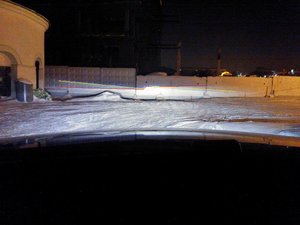

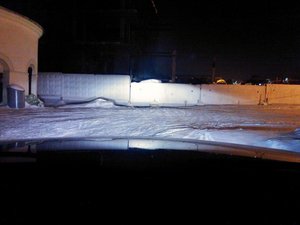

    вот так светит, конечно по фото сложно понять что к чему
      88,2 КБ
      156
      79,9 КБ
      147

    просто я подумал у тебя какие-то свои соображения были при выборе.
    кстати, а светит гуд, а лампы какие?
    только галочка одна, второй не видно...

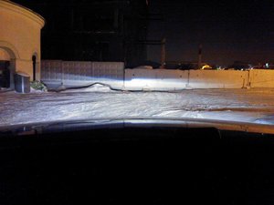

    #28 max 518, 11 янв 2013
    Филипс D2S
    когда далеко стоишь от стенки они в одну сходятся, желтая полоса это правая линза она должна с красной сходится.
      99,8 КБ
      78

    Одна линза стоит как-то неправильно, слева задрана "галочка" - слепить будет встречных ....

    я знаю что стоит не правильно, писал выше что позже переделаю
