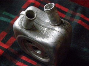

    Сегодня снял масляный радиатор. Мать моя.... сколько там грязи :eek:
    Причем масляную часть отмыл до жестизны прополаскивая 646 растворителем. На ночь замочу в 647 полностью. В отсек ОЖ, лью утенка туалетного, столько кала вылетает, аж объём раза в три увеличелся радиатора.
    З,Ы, радиатор я бы поменял, но в нашей деревне такие вещи только на заказ, а это от двух недель.

    Читаем внимательно, утёнок я лил в маслоохладитель, в контур ОЖ.
    В масляную систему его нельзя лить. Утёнок - 15% соляная кислота.
    Я пытался отмыть систему ОЖ, современными препаратами как Ликвимоли и Винс. Вымывает только деньги из кармана, но не ржавчину и накипь. Тем более они не предназначены для наших запущенных моторов. А сделаны для профилактической очистки от н.п. силикатного слоя после G11, при переходе на 12, или масляных загрязнений. В их составе не кислоты, а щёлочи! А щёлочь, бесполезна против ржавчины и накипи.
    Как дорогая и не палёная ОЖ может вымыть уже существующие отложения? Это из серии отмою от масляного шлама и лака, дорогим маслом. Или от отложений бензиновых - бензином. Не ну если много времени и денег, то можно. Знаю одного человека который пытался мыть мотор масло меняя его раз в 3000 тыс/км. Проехал он так 25000 тыс.км. фотал под крышкой постоянно. Так вот лак ни ушёл ни с колечки.
    Засраная система охлаждения и масляная, досталась мне от прежнего хозяина. Под капотом была куча наклеек кастрол с надписью - 10W40.

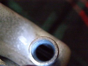

    Пластиковый фланец ОЖ сопливил, видать летом лили воду из под крана, у нас вода в городе из горного озера, довольно сильно минирализирована. Вот результат.
    Фото уже чистого радиатора, жаль не с фотал - до. Емкость радиатора увеличилась в трое! :rock:

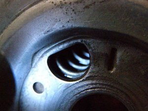

    Сегодня вскрыл поддон моего АДР_ыча. Шлам везде, кроме шатунов и к. вала, тут лак. Отскрёб стенки картера как смог, сеткой для мытья кастрюль.
    Поддон, то же сеткой и растворителем - 647.
    Насос исправный, а сетка на одну четверть свободна, остальное забито чёрной и твердой массой, как будто пластмасса. Такое присадками долго мыть пришлось бы, а чистым маслом вообще не реально.

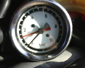

    Давление на ХХ было 1.2 бар.
