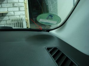

    Расскажите как протянуть антену GPS под лобовое. Кудой тянули ? Есть там может какие технологические отверстия ? Или через бардачок ?

    Я снимал бардачок и правую боковую заглушку торпеды. Снимается все очень просто, потом взял стальку и завел её сверху вниз, приматал провод антенны и всё. DSC02757.JPG

    я проще поступил, просто на сколько рука пролазила, на столько и протолкнул под панелью над передним перчаточным бардачком, антена на магните, там где и "приклеелась")))) и все работает!!!!
