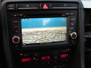

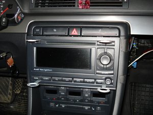

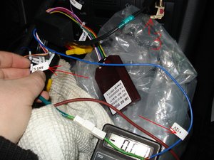

    Я свой девайс ставил так:

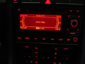

    Так было
    Так ночью

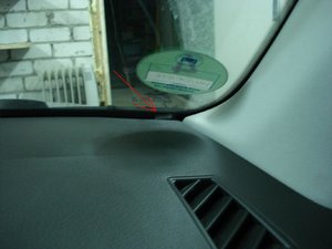

    GPS антенну поставил за стеклом:
    Ключи какие идут с магнитоле подошли к оригинальной идеально:

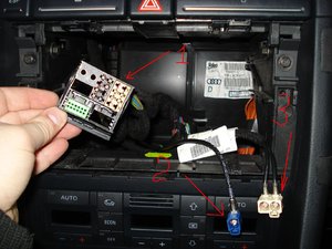

    Вынул старую магнитолу, отключил все разъемы.
    Разъем №1 ( тот что слева) подошел отлично без каких либо переделок, разъем №2 старая GPS антенна теперь не нужен, разъем №3 радио антенна
    Разъем №3 подключаем к антенному усилителю, которой идет в комплекте с магнитолой. Далее провод ANT-C скручиваем с +12 ( провод с антенного усилителя магнитолы) так же я повесил туда питание ТВ антенны, включение саба и питание камеры.

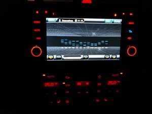

    Ну вот и все:

    Штатная акустика заиграла вся сразу, не чего не переделывал, дополнительно поставил двухканальный усилитель и подключил саб.

    тюльпаны - 2-zone R out и 2-zone L out, питание на прямую через акб, а включение выключение на выход 12v для антенного усилителя с магнитолы.
