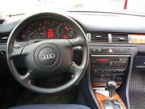

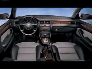

    если на а6, то тут думать надо есть же люди которые переделывали, наприме сносили вехнею часть с кнопкой аварийной (перенос ее), терялся подстаканник

    Ну вот допустим я точно не могу снести у себя подстаканник и аварийку, потому как у меня там еще управление пневмой.
