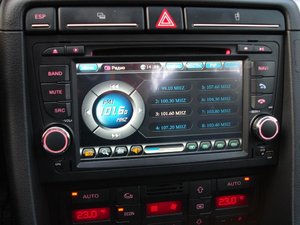

  7. Владимир999
    Владимир999 Завсегдатай
    30 дек 2009
    881
    Audi A4 (8E), 2.0,
    1. Новое это только на андроиде, но win CE тоже не плохо
    2. проблем нет все работает и более уже 1,5 года
    3. проблем нет с bose, звук лучше , но это на любителя, т.е кому какой нравиться, мне подходит
    4. нет, если уже оригинальная 2 дин, то ничего не надо! Просто меняете и все!
    5. Заказать можно через меня, вы получаете ГАРАНТИЮ на модель + навител и т.д!!

    кому интересно можно посмотреть несколько вариантов замены http://chinawebshop.ru/category_1973.html, сам заказывал вместе с камерой заднего вида, ждал ровно месяц, пришло в лучшем виде с переходной рамкой, переходником под антенну.

    что с пепельницей при переходе с 1дин на 2дин?
  12. Владимир999
    30 дек 2009
    881
    Audi A4 (8E), 2.0,
    а что с ней будет, остается на месте и вполне работоспобона, в сысле открыть или закрыть ее нет проблем:)

    тогда попробую ее пока не менять :) она потом меняется без снятия всей бороды или придется опять все разбирать?

    Заказал на этом сайте- динама полная, неделю деньги ждал пока на счет лягут, активно переписываясь с администрацией, теперь заказ в статусе оплачено, неделю уже как выслать немогут. Больше на это не подпишусь..
    По поводу установки в А6С5 все доделал. Вариант установки с рамкой под аварийку 1Дин, блоком климата 1дин и накладкой на пепельницу 1дин!! Оказывается накладка под пепельницу просто подтачивается по краям по месту и вклеивается на 2дин пепельницу.

    Спасибо, уже почти пол года юзаю, все подключил, разобрался, пока работает отлично в целом без нареканий. наличие русского впринципе не обязательно итак все понятно, а вот то что параметрического эквалайзера нет и скудные настройки звука это конечно недочет, но в целом звучит не плохо.
