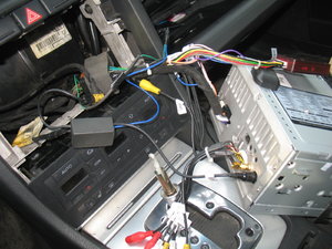

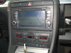

    1) Для сведения, Штатная голова, которую сменил

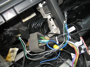

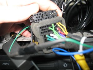

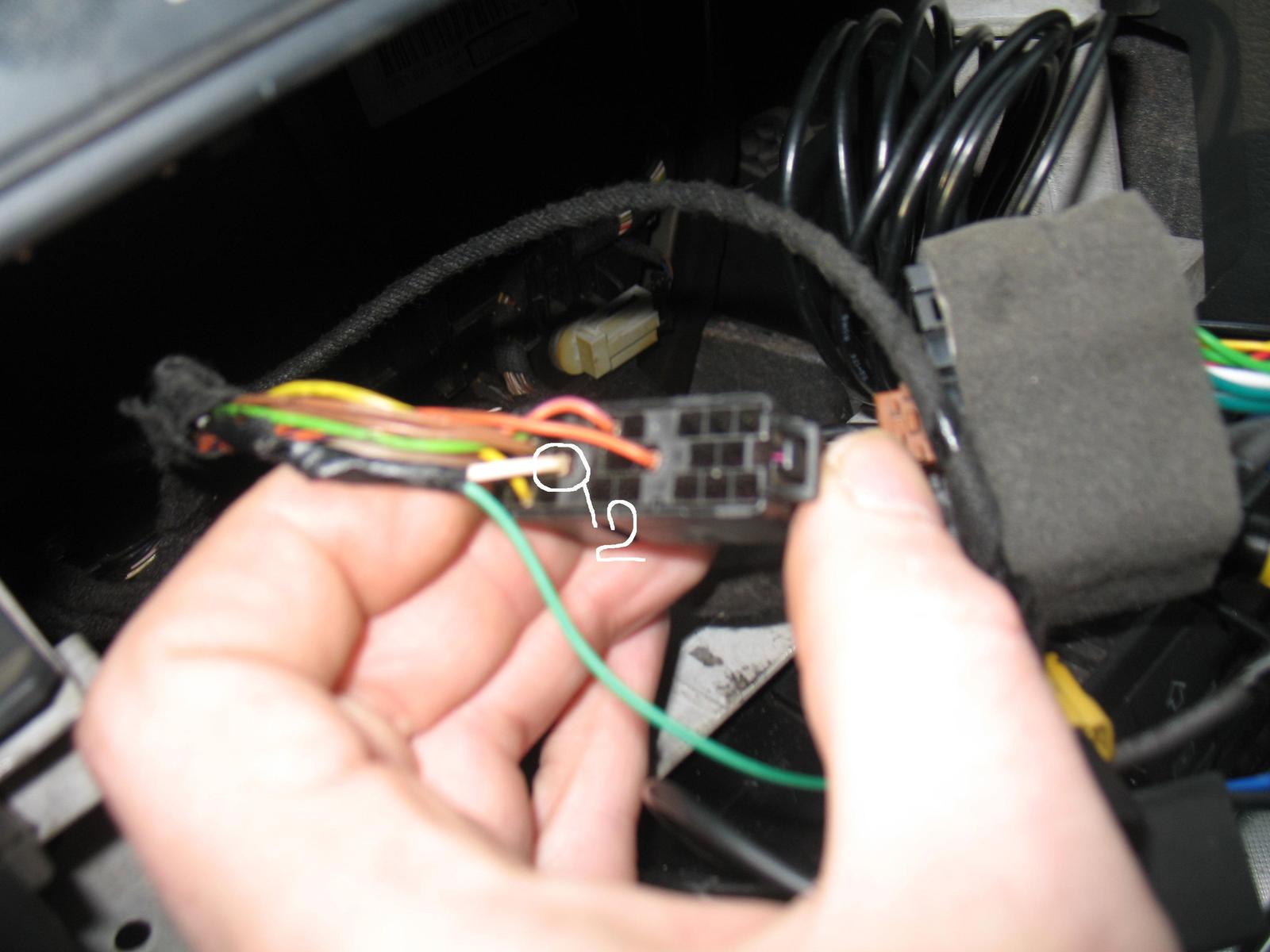

    2)Подключение более подробно
    2.1. Смотрим на китайским разъем и видим «отмечено цифирой 1», что не подключен сюда ни какой провод!!!!!!
      126,6 КБ
      969
  10. Владимир999
    Владимир999 Завсегдатай
    30 дек 2009
    881
    Audi A4 (8E), 2.0,
    #30 Владимир999, 3 фев 2011
    2.2. Смотрим РОДНОЙ разъем (отмечено цифирой 2) видим, что тут зараза есть проводок!!!! БЕЛОГО ЦВЕТА ОН!!!! Можете посмотреть на родной распиновке разъем А.

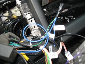

    2.3. Возникает вопрос!!! Что делать !!!!
    В китайском шлейфе есть провод который подключен к мафону, но ни куда не подключен к другим разъемам, обозначен он как ANT-C (на нем бирочка висит такая) смотрим фото!!!!!
      264,8 КБ
      775
  12. Владимир999
    30 дек 2009
    881
    Audi A4 (8E), 2.0,
    2.4. Далее проделываем следующие, подготовили проводок (мне сделали через разъем) подключаем (скруткой) к проводу с надписью ANT-C и подключаем к БЕЛОМУ ПРОВОДУ (который выходит и родного штатного раъема). Запускаем мафуну!!!!! И вот оно счастье ОЖИЛА АККУСТИКА ))) Запели все 9 динамиков +саб!!! На фото вышы ВЫДЕЛЕНО Белой полоской подключение!!

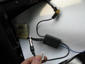

    3. Подключаем радио!!!
    3.1. На фото виден разветветвитель (идет в комплекте) из которого торчать всякие проводки!!! Из которых 2 –это подключение антенн, 1-это подключение к мафуну и проводок по которому подается + на родной усилитель для радио

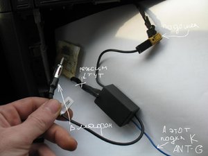

    3.2. Режем один антенный кабель не подошли разъемы!!! И на скрутку!!!! Видно на фото!!! Второй антенный разъем подошел – видно фото!!!

    3.3. Проводок цветом СИНИЙ подключаем на скрутку к проводку с обозначением ANT-C ))) Запускаем мафуну, включаем радио и вот оно счастье )))))) стабильный и сильный сигнал, короче запели все радиостанции!!!!

    Просто фото, снимал климу и поэту до конца не собрал!!!
