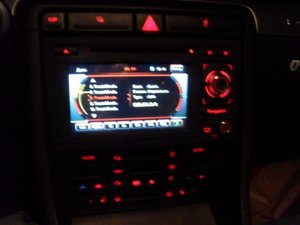

    Вчера установил, привезенный женой мафон из Гонконга.
    Осталось установить камеру(уже есть), доп усилитель и разобраться с радио(нет такого разъема в штатной проводке)
