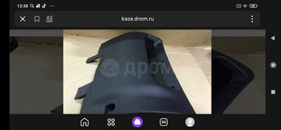

    Столкнулся вроде бы на первый взгляд простой и в то же время непонятной проблемой.Пришлось снимать ящик(полочку) не знаю как правильно назвать у ног водителя,снял на трёх саморезах была,начинаю ставить обратно и понимаю,что кроме трёх саморезов ещё должна как-то крепиться , снизу на ней есть направляющие,которые как-то должны крепится или куда-то входить.Вот и вопрос как крепится низ бордочка?

    Сейчас скину фото о каком бардачке идёт речь.

    Получается низ этого бардачка никуда не крепится и просто болтается. Держится только на трёх саморезах закрученных сверху.

    "унитаз" крепится на болтах с мелкой резьбой, для задней части предусмотрены упоры, насколько помню.
    по месту все предельно понятно

    все верно, 5 болтов, 2 снизу и 3 сверху.

    Болта там не 3 а 5, ну и на фото видны уши которые куда то под рулем втыкаются что бы не болталось ничего.

    допускаю, что даже в воздуховод)

    Нижние "усы" вставляются в воздуховод (на нём есть специальные гнёзда), а остальное на саморезы.

    Смотрел воздуховод , на нём нет гнезд,эти гнёзда съёмные? может их сняли когда-то?

    В моём случае не очень понятно, упор то нет,вообще не понятно зачем было их убирать.

    Внимательно осмотрите пластиковый воздуховод (из которого в ноги дует). В нижней части воздуховода отверстия из которых воздух поступает на ноги, а в верхней части, две щели (НЕ съёмные) в которые вставляется два "уса" полки.
    При монтаже полки надо сначала вставить "усы" в щели воздуховода, а потом уже вкручивать саморезы (там где надо).
