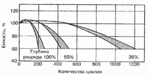

    Свинцовые АКБ очень плохо переносят глубокий разряд, может не сразу умрет, но быстро.

    Судя по графику один полный разряд (100 процентов) эквивалентен трем разрядам до 50 процентов и 6 разрядам до 30 процентов.
