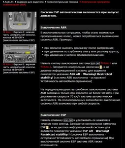

    Там ESC, весь пакет так называется. Если отключить, то появится надпись: ограничена устойчивость. Получается совсем отключить нельзя, что-то остаётся включенным.

    вот скрин из инструкции

    есть и ASR и ESP, после запуска отключаешь и катаешься как хочешь.
    эти системы на кваке автоматически не включаются на любой скорости

    нет, ASR есть, если первый раз нажать, будет сообщение ASR OFF, если ещё подержать, то будет сообщение что и ESP OFF. Abs только отключить нельзя, а asr/esp - можно
