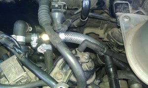

    Возвращаясь к теме, поделюсь проделаным.
    В моём случае на корпусе ДЗ за дросселем только один "сосок".
    В основе решения латунный тройник - на фото с отблеском от вспышки.
    Слева в него включен шланг на клапан вентиляции топливного бака (ВТБ).
    Справа - армированный шланг на "паука" ВКГ.
    Вниз - на штуцер за заслонкой, куда ранее был подключен клапан ВТБ.
    Малый штуцер эжекционика заглушен.
    Штуцер на воздуховоде перед ДЗ - тоже.
    Всё разбирается при помощи строительного фена.
    Почему справа поставил шланг, спросите.
    Чтобы потом его пережать и снизить проходное сечение. Или внутрь вставлю трубку с меньшим отверстием.
    Зачем ? Сааасёт так, что маслозаливную крышку при работающем двигателе НЕ снять...
    На обороты ХХ, жор масла, приёмистость пока что влияния не замечено.
    Отсос через ВКГ однозначно лучше. На ДЗ масляная взвесь более не попадает.
      259,3 КБ
      387
  20. misha190
    misha190 Живу я здесь
    21 авг 2012
    3.722
    №11
    :thumbup:Единственное,у меня когда вкг и втб были сведены вместе,на холостом работала плохо,пришлось развести(штуцера на дз два).
