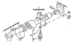

    затем, обратившись на разборку на яузе, мне сказали, что дело не в груше, а в сервоприводе (усилителе тормозов) - см. вложение. на рисунке деталь под номером 1.

    при выходе из строя груши педаль дрожит в самом конце хода и это практически никак не влияет на торможение.
    при поломке же усилителя педаль дрожит всегда! в частности у меня она дрожала так сильно, что стучала об свое крепление и стук передовался на кузов, даже магнитолу было плохо слышно :D
    в итоге, на той же разборке (к слову сказать одна из немногоих разборок, которая мне понравилась - всё есть и ремонт дешевый и качественный, люди вежливые и аккуратные) мне заменили усилитель и проблема изчезла!
