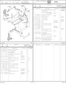

    А можно поделиться списочком запчастей озвученным в начале темы

    Там есть нюансы связаные с рынком на который поставлялась машина и годом модельным . Так что лучше по ВИН.

    Дилерская машина, мотор BFB, 2004г.
    из этка под мой вин схема. Можно просто циферки на схеме сказать :)
    http://pix.am/AC6G/ (в хорошем кач-ве)
