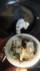

    Правильная действующая инструкция по восстановлению, может кому пригодится, на старых платах работает (если не сильно изношена) само собой временно.
    Когда будете ставить новые платы, посмотрите в каком состоянии подвижной контакт. Изначально на новом датчике он имеет форму полусферы, при длительной работе полусфера может изнашиваться, она становится плоской и в отдельных случаях с острыми краями.
    Этими острыми краями бегунок может интенсивно изнашивать новую плату, для того, чтобы этого избежать желательно наждачкой , примерно "нулёвкой", аккуратно острые края скруглить. Подвижной контакт прижимается к плате в среднем с усилием 20..24Н, это давление тоже рекомендовано выдерживать.

    Приветствую, датчики нужно только новые покупать, это расходник. Стирается контактная группа со временем, начинает глючить, аналоги у меня есть:rolleyes:, в личку пишите )

    Да они все разные, отличаются сопротивлением и наличием smd компонентов, все зависит от объема ДВС, какая коробка стоит мех или автом, рестайлинг, кузов и т.д))
