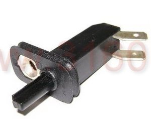

    На самом деле, нету смысла городить с "левыми" не родными микриками или в три дорога покупать оригинал.
    Одно отверстие в двери, не штатный концевик и проблема решена.
    Для тех кто переживает что масса плохая, есть концевики 2х проводные.
    Цена вопроса 100 рублей.

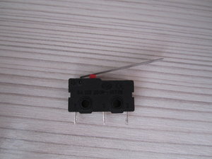

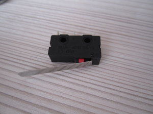

    я щас вот такие внедряю, только язычки подрезать надо покороче. на радиорынке по 30 р.

    По размеру один в один как родные. Даже по виду почти такие. С родного спиливал кусок пластмаски с двумя выступами чем он вставляется в замок и приклеивал суперклеем к этому имплантанту по месту. И скобой опять зафиксировал.
    Один уже поставил, ещё 2ва осталось

    колхозить какой либо из неродных микриков не хотелось и я задумался о восстановлении работоспособности своего стокового,т.к. выглядел микрик вполне ещё "живым",я сегодня решил поехать на радиорынок и поискать аналог но только левером(металлическая пластина-рычажок),как итог нашёл и приобрёл горсть того что искал

    у меня штатные микрики внешне были целые, но контактная группа ток не проводила. я не заморачивался с переборкой внутренностей, а поставил новые с язычками с радиорынка.
