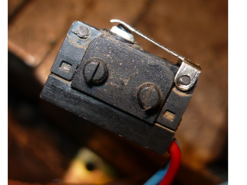

    устанавливаем причины по которым не работает микрик.
    у меня микрики все были живые, но их недожимало (истерлись пипки и истерли кулак который на них давил)
    и на одном пипку на которую давит кулак вообще всю стерло, и её не было (остатки нашел внутри микрика, благо мне подарили аварийный замок, снял пипку с микрика на этом замке :)).
    Да да они разборные (осторожно зашелки легко ломаются)

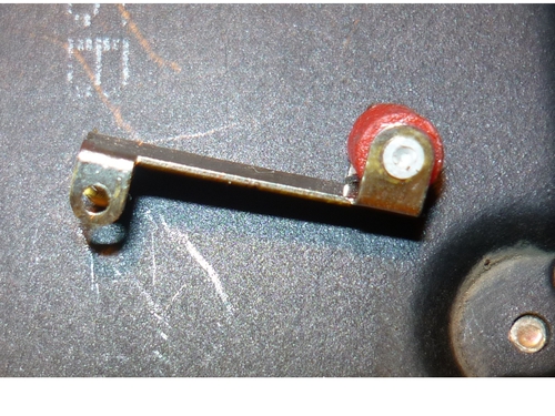

    мною были куплены микрики с валиком (по16 рублей на пробу)
    вот очень похож:
    подумав, решил что менять сам микрик не буду, а просто переставлю валик. (родные микрики все таки надежнее :))
    переставил валик, не придумал как буду крепить микрик с валиком, потом понял что валик нафиг не нужен и откусил его. Осталась пластинка :D
    получилось вот так:
    важно. сперва я её(пластинку) закруглил вниз (как на фото). но потом выровнял ибо безнадобности
    преимущества:
    1) встает на штатное место (не колхозили с креплением, не пачкали клеем и тп)
    2) больше ни чего не сотрет
    3) сохранили родные микрики
    4) не трогали родную проводку :)
    (если кто будет менять микрик(резать проводку), потратьте время и заморочьтесь со штекером)

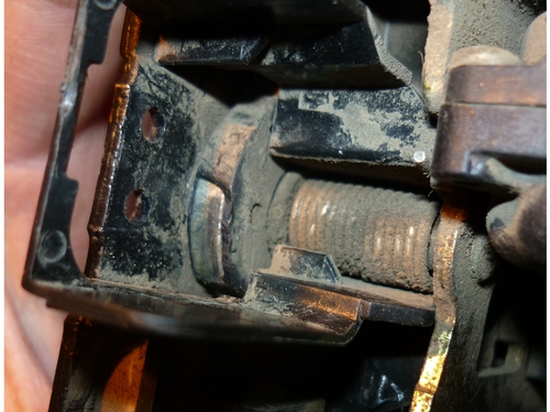

    перед установкой, у кого микрик разодрал кулак подрежте лахмотья
    (у меня 1 целый был другие 2 подрезал) получилось как на фото:
    раз уж сняли замок почистите его, продуйте сжатым воздухом
    побрызгайте вдшкой, смажте и т.д. это продлит ему жизнь :)

    Валик:
    Примерка:
