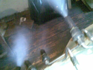

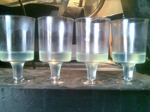

    сегодня решил вытащить и поглядеть на производительность форс, прилагаю фото, фидео:
    http://photofile.name/users/tutaev/video/u13542456caa/view/
    но не вынул из стаканов, чего то не хотят вылазить, перфый стаканчик оказался колотый по кругу как раз по желобку уплотнительной резинки, которая ближе к наруже...
    на фотке со 100гр. стаканчиками не большой разброс, после 10 тактов (под лопатой отвертка, датчик холла от 80 ки, чтоб трамблер не снимать)
    Вроде ссат форсы нормально, распыляют, стоит мыть то? и не текут вроде...
    Как не поломать стаканчики, при вынимании форс?

  12. 1100000

    с тобой квасить хорошо, разливаешь ровно)))))
    не мой, не надо

    А если дунуть в фрсумку вместе со стаканчиком, должно продуться вентиляция? Дул не продувается, засрано все КГ?

    Лучше бы конечно что нибудь поуже, чем стаканчики, ибо у них площадь поверхности большая лучше всего медицинские мензурки, или шприц 20 кубовый - там четче видно будет. Но даже по этим фото видно что распыл неравомерный:( либо чистить форсы либо менять. Чистить по методу поста №1, результат впечтляет.

    Стаканчики на форсах уплотняются резиновыми колечками (если колечки у тебя зеленые то поставиш второй раз, если черные то не поставиш... по любому покупай резинки ..желательно зеленого цвета) Стаканчики снимаеш так: головку форсунки закрепляеш в тисках(там где шестигранник под ключ) береш рожковый ключ на 15 и рогами ключа через противовес акуратно выдавливаеш стакан с форсы. Ставиш... смазывая резинки маслом. Рекомендую на разборке взять запасные стаканы.
    Но судя по картинках у тебя с форсами и наливом все хорошо ...зачем трогать.
