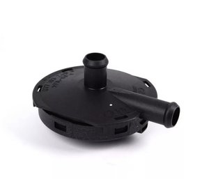

    Раньше ездил на мобил 3000 масло ело как безумная перешёл на ликви Молли 10-40 1;5 2 литра доливаю мотор бдв 2,4 пробег триста тысяч

    Где вообще такой стоит у меня 2002 г. Или там грибок просто?
  3. Сergei
    Сergei Живу я здесь
    17 авг 2012
    3.542
    А6 2.4L
    Такого нету, стоит такой

    Касаемо жора масла,в принципе заводские кольца и колпачки очень хлипкие, расчитаны на 100 000 пробега от силы,ну я менял на 2.0 например,но кольца другие ставили, усиленные и проблем сейчас никаких нет, уже 30к проехал,до того пробовал менять колпачки, масло "плотное" лить и т.д.

    У меня тоже не присасывало крышку я проездил 4 года так, потом пробило прокладку под башкой поменял и после этого крышку втягивает
