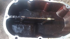

    Это прокладка.
    Крышка правильная вот:

    Все понял, у себя снимал есть.

    Да,походу так и есть. Это кстати объясняет тот момент,что когда я разбирал и чистил боковой отвод эжекциониика,то видимо не до конца "задвинул" назад втулку (или как её назвать). Видимо из-за этого сечение бокового отростка увеличилось,и у меня щас маслокрышку дико притягивает на ХХ (если вместо крышки ладонь плотно приложить,ее чуть ли не во внутрь затягивает). Уж не знаю,хорошо это или плохо

    Где-то читал, что такую перегородку можно приварить к старой крышке.
    А не подскажите номер данной крышки или они все такие после растайла?

    Номер крышки 078 103 773 F, не знаю подойдет тебе.

    В общем проделал я этот эксперимент. Свиста не слышал но палец ощутимо присасывало.

    Значит работает.
