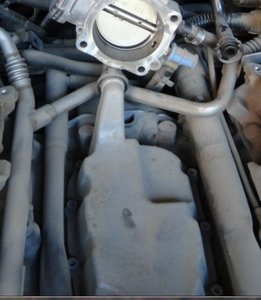

  18. Сergei
    Сergei Живу я здесь
    17 авг 2012
    3.542
    А6 2.4L
    #118 Сergei, 9 дек 2015
    Вот эта ?
      47,5 КБ
      109
  19. Alex-electro
    Alex-electro Завсегдатай
    31 дек 2014
    606
    A6/C5 2.8 ACK 98г. Mono Ручка LPG
    Эта, но снаружи их не отличишь есть-ли там перегородка.

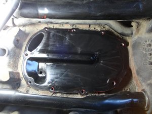

  20. Сergei
    Сergei Живу я здесь
    17 авг 2012
    3.542
    А6 2.4L
    Внутри такая еще стоит.
