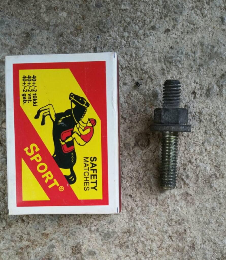

    Здравствуйте. Проделал все тоже самое, но больше для профилактики. Единственное осталась вот такая шпилька. Что я забыл прикрутить? [​IMG]

    центральную от клапанных крышек напоминает...
