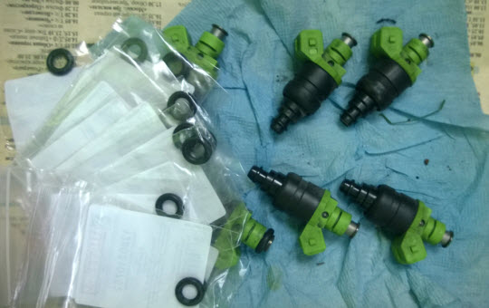

    Откручиваем шестигранником 4 болта крепления топливной рампы к впускному коллектору и тянем рампу вверх, тем самым высовывая ее из впуска. Для меня было первостепенной задачей почистить форсунки, поэтому я соорудил своими руками не хитрое приспособление.
    https://www.youtube.com/watch?v=dHOFjpWP8o0
    Также советую заменить все уплотнительные кольца форсунок.

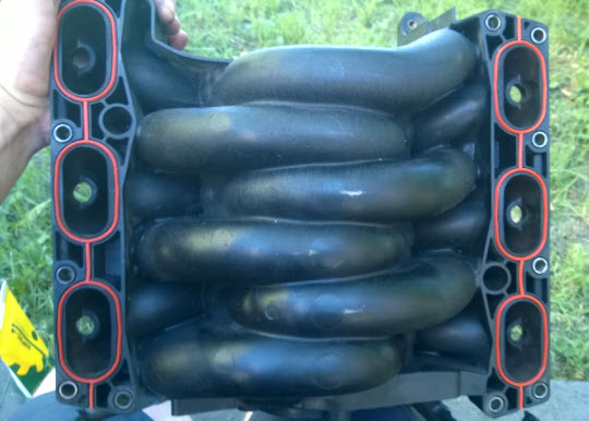

    Открутив всё тем же шестигранником 12 болтов крепления впускного коллектора к блоку и, приложив значительное усилие, тянем коллектор строго вверх и снимаем его, только аккуратно не обломайте направляющие солдатики.
    Так как впускной коллектор тоже был в масле, все из-за ВКГ то его пришлось изрядно чистить растворителем, от которого полезла серебристая краска и внешний вид был испорчен.
    Пришлось идти в магазин за баллончиком краски и исправлять свой косяк, получилось намного лучше чем было изначально.

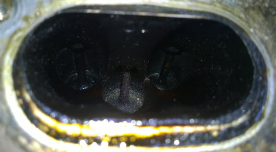

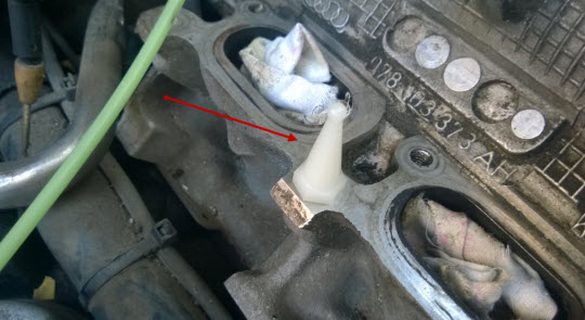

    Вот мы добрались до впускных клапанов и можно заценить их состояние. Из-за того, что масло попадает во впуск по средством ВКГ все клапана были в нагаре, да еще и в песке. :(

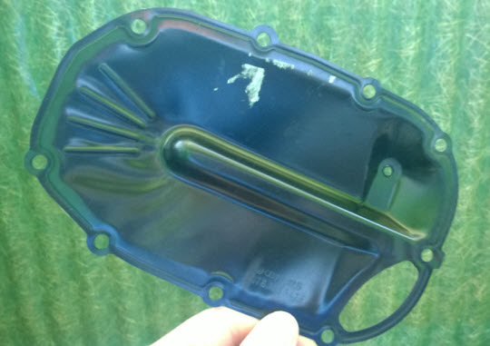

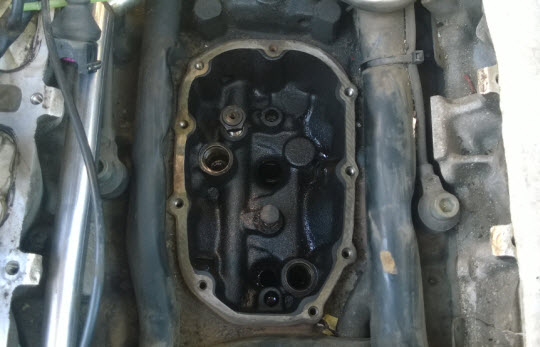

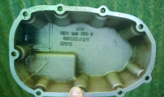

    И последнее, 9 болтов откручиваем и крышка лючка у нас в руках. Ее тоже не забываем в процессе почистить.
    Как видно у меня машина до рестайлинга и заслонки вытяжки воздуха на лючке нет, а только прокладка, поэтому пришлось ее докупать.

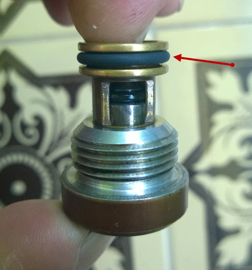

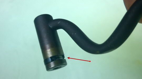

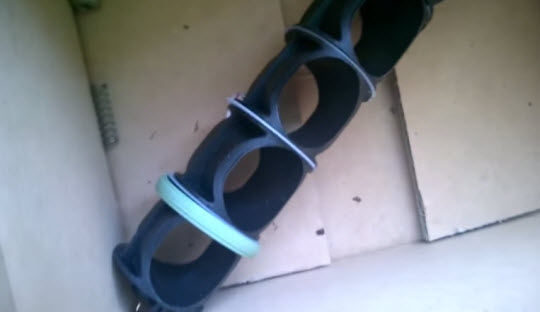

    Попутно я достал все рудкционные клапана и кочергу, в которых заменил уплотнительные колечки, так как старые были задубевшими и рассыпались на глазах.

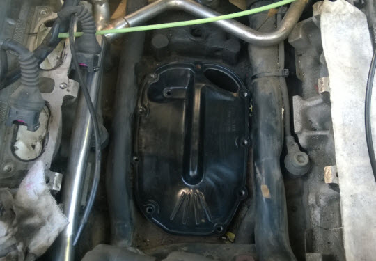

    А вот и сам маслоотделитель (заслонка вытяжки воздуха).
    Далее берём маслоотделитель и устанавливаем на своё место (прокладка уже не ставится), сверху крышка лючка.
