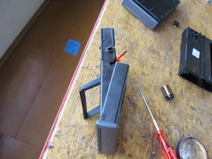

    Может, кому и мой опыт пригодится.
    После извлечения подстаканников выработки в местах, на которые узазывал поляк в своем видео я не обнаружил (знаю польский)
    первый подстаканник имел незначительную вырабоку в проушине раскрывающейся части и быстро был исправлен. Со вторым я повозился подольше. Не мог понять из-за чего он не выезжает из пенала под действием пружины. Рассмотрев весь выезжающий механизм я обнаружил, что на него ,грубо говоря, "сели" то есть, он изрядно погнут выглядит в профиль как турецкая сабля. На фото указано место в прорези, где даже не вынимая подстаканник с машины можно определить был ли он деформирован, это я понял позднее.
    Все сделанно, но "погнутый" нет нет да и нe хочет нормально выезжать.
    Я забил.
