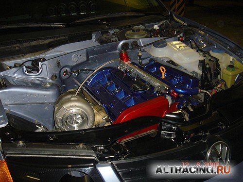

    [​IMG] а это знакомый многим мотор 1.8 т. АЕВ Сергея Петрова из Бийска. На битву не доехал..умер мотор ..при давлении 2 с копейками...При всём при этом у него огромная работа проделана (и денег ввалено!)с мотором и турбина GT30R. Время на квотере (стабильное) 12 сек. Мощность 450-500.(стоит строкер кит на 2.1л) Так что парни любители приврать..будте аккуратнее с цифрами давления мощности и всего остального!)))))тем более на якобы повседневных авто!
    Поэтому ещё раз хочу сказать что парень ЛЁЛИК444 пиз..бол! С типа офигенной турбиной и мощной машиной на стоковом железе! И буду это доказывать пока он это не скажет сам или не предоставит доказательства!
