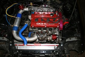

как раз интересно услышать объяснение :very_cool: ...по виду похоже на жидкостно-воздушный интеркулер .....не маленький? на сколько градусов температуру понижает?.... типа такого http://www.frozenboost.com/product_...d=220&osCsid=5dbe3353e349258cfa42ac5f81afbf74 если да ,то где радиатор для охлаждения его жидкости ? или только из бачка на драге проехать ?
ну ёпрст, наконец то ответ - практика! Спасибо! короче не нужен он, лучше стандартный менять раз в ~3-5 тыщ.
Это охладитель на фреоне. Бак в кабине..травит в атмосферу возле заднего крыла....Покрывается инеем за 2-3 мин ..Потом сбросную трубку сделал медной и обматал вокруг тракта после турбы.. Выгода - короткий тракт от турбы до др.зас. соответственно отклик мгновенный... Минус при соприкосновении фреона с открытым пламенем вырабатывается газ-фосген...И в случае пожара мало бы непоказалось..Балон фреона самого дешёвого 1300 на день гонок хватает..
