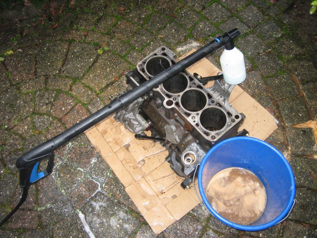

    Помыл насадкой на Керхер. Ну бензином и очистителем карбюратора потом тоже мыл. Вот в процессе:
    (в ведре гуано с промывки каналов охлаждения)
