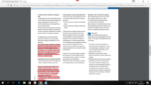

    Что-то мне подсказывает, что во время работы СВВ лямбды вообще не при делах. Чтоб зонду давать достоверные показания, ему надо прогреться до ~500 градусов (+/- километр). Конкретно у себя (евро3 было когда-то) отрубал пылесос. Без изменений. В рестайле при неработающей СВВ горит джекичан - скорее всего как-то контролируются цепи питания пылесоса, но никак не работы лямбд, которые пока СВВ работает разогреваются вместе с катом. При пуске лямбды вообще ничего не показывают и это по идее учитывается в ЭБУ - просто не берет их показания:)
  18. VAAS
    VAAS Завсегдатай
    2 фев 2012
    875
    C5/2.4/BDV/Q/Av/02
    Еще как при делах:
      271 КБ
      220
