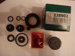

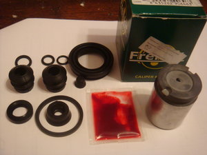

    подниму тему, т.к. я заказал этот комплект, чтобы перебрать суппорт.
    на фото, все, что в нем есть.
    сразу скажу про сальник штока ручника.
    его размер 16х24х6, может кому пригодится.
    автору темы - респект за наводку

    Где заказывал, сколько ждал и почем получилось? Просто Экзист его за 1000 рублей только везет, а Автопитер не такое известное место.
    Что за смазка? Надписи какие-нибудь на пакетике есть?
  6. ser_gr72
    ser_gr72 Старожил
    23 окт 2006
    28.429
    в автопитере за 572 рубля - 5 дней
    только 127237 написано и все.

    А что на поршеньке сверху? Дырочка чтоли? А есть ли на нем дырочка в канавке под пыльник?
  8. ser_gr72
    ser_gr72 Старожил
    23 окт 2006
    28.429
    сверху метка краской
    в канавке есть отверстие
