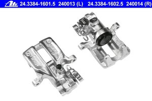

    Ну как же? вон к нам человек пришел у которого машина 88 года, а спереди суппорт типа Girling...
    Раз у нас все же идет некоторое недопонимание, выражайся точнее.
    Или "задние суппорта ставились изготовленные фирмой гирлинг", или "задние суппорта ставились типа гирлинг".
    Ты реально видел суппорт с клеймом "Teves"? На машине какого года?
    Вот, например, фотка суппорта фирмы NK, на котором явно видно клеймо Girling:
    А вот фотка суппорта фирмы NK на котором явно видно клеймо Ate:
    И вот во вложениях хит: суппорт, изготовленный фирмой Ate, но с маркировкой Girling.

    "Ате вёжн" и "тевес вёжн" - одно и то же.
    "Гирлинг вёжн" и и "лукас вёжн" - одно и то же.
    Фирма Autofren и фирма Seinsa - одно и то же.
    Фирма Frenkit - сама по себе.
    В любой из этих фирм заказываешь ремкомплект (или что там) по номеру либо на Ate/Teves, либо на Girling/Lucas.

    Убил.... Сдаюсь=).Ate с маркировкой Girling... Однако...

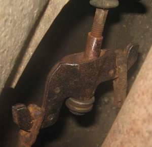

    Текс, пофиксил ручник.
    Железной трубочки подходящей не оказалось под рукой, поставил медную. Если сломается она - заменю на железную.
    Накрутил пока примерно. По книжке нужно оба колеса снимать и тянуть, пока "пистолетики" не отойдут от своих упоров, а потом еще два оборота гаечки ослабить. И еще что-то там, потом сделаю нормально.
    Гаечку эту чертовски неудобно крутить, когда выхлопная труба стоит на месте.
    Работает отлично. Вывешенное колесо руками крутится, после первого щелчка держит, руками не провернуть. После второго щелчка на уклоне машина не катится. После третьего трудно тронуться.
    Ехал под уклон с моста, дернул ручник для теста - задние колеса юзом пошли (мокрый гладкий асфальт).

    Я наваривал шпильку - это надежнее.А гайки ставил из нержавейки. В твоем случае когда все это закиснет-заржавеет, то проблематично будет регулировать натяжение тросов ручника.

    Ребят... у такое мнение тут вот что ,похоже на что что где не соотвествует клеймо и заявленному производителю (типа ATE ----Girling.)... ТО ... эти супорта востановлены на заводе той конторы под логотипом которого их предлогают нам в продаже! (зачем литьем заниматься, когда можно взять готовый корпус и начинку поменять ) Вот...:)

    Очень даже возможно. Ремонтный размер поршней и новые резинки. Но в таком случае, данное изделие должно идти с пометкой ребилдинг. Нес-ко лет назад сосед покупал ребилдинговые суппорта на форд "Гранада". Выглядят как новые, работают отлично, а цена за 2 таких суппорта меньше, чем за один новый.

    Восстанавливать конечно восстанавливают, но клеймо менять не нужно, т.к. это не клеймо, а тип. В каталогах немного меняют номер для перебранных суппортов (например, как мы видели выше у Лукаса).
