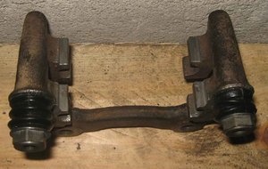

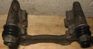

    Полез смазал направляющие и втулки уже установленного правого суппорта, смазал перед установкой направляющие и втулки левого суппорта ("правильной" смазкой Huskey Slipkote 220-R Silicone Disc Brake Caliper Grease and Noise Suppressor).
    Все-таки приятнее наощупь ползает направляющая по смазанной втулке.

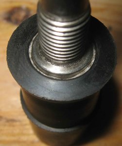

    Вот так выглядит сборка направляющей с пыльником и втулочкой (вне суппорта).
    Одна направляющая (левая нижняя) поранена болгаркой при чистке, нужно иметь в виду на будущее.
    С передними тормозами закончил.

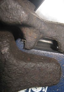

    Задние скобы поправил немного напильником (до конца вмятины не убирал, т.к. железячка не настолько толстая, чтобы это компенсировать, да к тому же по железячке лучше будет колодка скользить все равно).
    Направляющие смазал опять же смазкой Huskey Slipcote 220-R Silicone DBC.
    Со смазкой направляющие стали лучше, чем на новых суппортах. Люфта не чувствуется вовсе, двигать легко.
    Тут только возник вопрос, сколько смазки в направляющую типа Girling пихать?
    Если немножко положить - люфток чувствуется, если побольше - смазка уплотняет направляющую и из-под нее воздух не выходит и пыльник тоже уплотняется так, что надувается пузырем, если надавить на направляющую, и втягивается, если повытащить ее.
    Надеюсь, что при обычной эксплуатации воздух разберется где ему и когда входить или выходить.

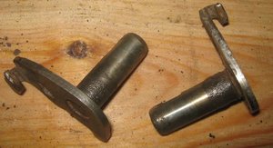

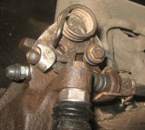

    Разобрал задние суппорты.
    Еле вытащил "пистолетики" ручного тормоза.
    Их бы конечно хорошо оба заменить, т.к. не будет сальник осаливать толком такую поверхность.
    Но вряд ли их купишь по разумной цене, придется ставить гнилые.
    Надеюсь, что с ТЖ им все равно по идее контакта не иметь, только с консистентной смазкой. Побольше смазки набью под сальник, еще походит.

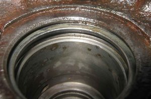

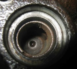

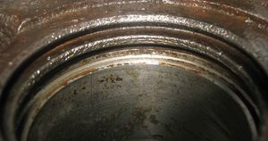

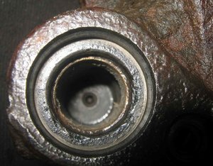

  10. dsa
    dsa Живу я здесь
    1 дек 2008
    1.261
    Audi 100 44 NF 1989 AT
    Текс, ну я вроде бы закончил работы все.
    Вчера весь день чистил-собирал задние суппорты. Много времени занимает все это, если аккуратно все делать.
    У левого суппорта обе канавки под резинки на цилиндре в порядке, у правого - ржавые.
    Но в принципе, терпимо. А вот отверстия под "пистолетик" плохие.
    Ступенька посадочного места сальника страшно ржавая, ладно хоть сама поверхность к которой сальник прижимается еще ничего.
    А внутри оказалась втулка (видимо, латунная - желтого металла), покрытая каким-то пластиком. На фотках видно, как он пошел отслаиваться, когда я его начал железной щеткой тереть.
    В плане настоящего восстановления, может быть возможно эту втулку извлечь и изготовить и вставить ремонтную, только без пластика этого волшебного. Еще я такое же покрытие видел в отверстии под направляющую в суппорте типа Ate на Форд Эскорт.

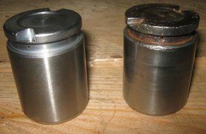

  13. dsa
    dsa Живу я здесь
    1 дек 2008
    1.261
    В задних поршеньках как-то слишком много деталек мне показалось. Пока все почистишь, протрешь, прополощешь солярой... 7 часов пройдет.
    Вот два поршенька, готовые к установке. Правый новый, левый - еще походит.
    Отковырял такую же вентиляционную дырочку и в старом поршне. А может быть она и не вентиляционная, а в консистентной смазке там все должно быть и она должна перетекать - хз.
    Крутить такие поршеньки удобнее всего ключом от болгарки.

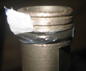

    Вот шпинделек, который стоит в суппорте. Две маленькие канавки я еле заметил - были зашлифованы какой-то грязью до ровного. Белая прозрачная смазка - хваленый Slipkote 220-R.
    Собирать эту систему реально геморно. Хорошо, что товарищ дал подходящую опробованную приспособу по сжатию этой пружины. А поставить стопорное кольцо считаю что вообще можно только с помощью трюка с буквой П из стальной проволочки, которая зафиксирует кольцо в сжатом положении.

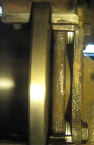

    Вот как приходится крепить скобу из-за того, что диски не того вылета. С двух гроверов М10 я перешел на три шайбы М10. Видимо очистил с привалочных поверхностей мусор - при двух гроверах стал чиркать диск о скобу.
    Вместо штатных болтов - болты крепления коленвала от девяток - и прочность 12.9 (у штатных 10.9), и длина 23 мм (у штатных 20 мм), и резьба та же (М10x1,25), и цена около 10 рублей.
    Вот тут видно как встала железочка между скобой и колодкой. То что один конец вылезал у нее немного за скобу - не мешает - я оставил.
    А за идею поставить эти железки Алег получает +1 в репутацию от меня.
  14. Den261
    Den261 Завсегдатай
    24 окт 2008
    665
    Audi 80 двиг. 6А 2.0 16V
    Да, снять только там где сальник стоит.
    Размеры оригинального,внутренний d 16, внешний d 24, высота 6, HANS PRIES 108 572 016
    Размеры ремонтного, 15х24х6
    HANS PRIES 100 355 015
    Спасибо!
