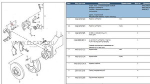

    Да, скобочки подходят прекраснейшим образом, как будто бы здесь всегда и были.

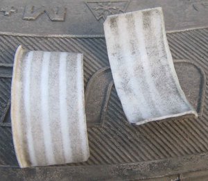

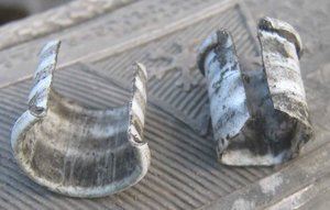

    Разобрался вроде бы наконец с атэешными направляющими переднего суппорта.
    Где-то ставятся эти пластиковые (тефлоновые) втулки, где-то нет, где-то закладывается смазка, где-то нет.
    Собрал один суппорт с втулками и без смазки. Плотненько сели направляющие, двигаются рукой, если нажать посильнее.
    Вот они втулочки на фото грязные и очищенные.
    Алгоритм сборки нихрена не тривиальный (из-за втулок из-за этих).
    Из-за того, что втулка внутри пыльника скручиваются немного, направляющую просто так на место не вставить - она выдавливает или заминает втулку.
    Чтобы все-таки собрать систему с втулками делал так:

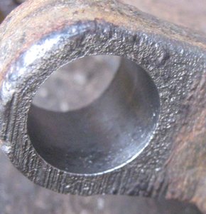

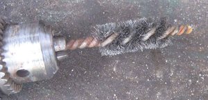

    Зачистил до блеска ухо в суппорте, в которое встает пыльник (вовремя нашлась вот такая насадочка на дрель).
    Смазал внешнюю сторону пыльника (которая в ухо лезет) и ухо само, добился, чтобы пыльник в ухо легко-легко вставлялся.

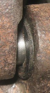

    На воздухе вставил в пыльник и втулку направляющую, добился, чтобы втулка ровненько стояла (поправил ее отверткой немного), вытащил направляющую немного, чтобы толстая рабочая часть ее входила только в начало втулки.
    Поставил суппорт на место, придерживая суппорт в нужном положении, приставил направляющую в пыльнике на место, заправил отверточкой буртик пыльника в ухо и протолкнул все это дело внутрь.

    А смазывать их или нет я так и не определился. :)
    Вон сколько уже пыли налипло на буртик пыльника, а ведь он еще никуда не ездил...

  18. ser_gr72
    ser_gr72 Старожил
    23 окт 2006
    28.386
    я понял, спасибо.
    у меня задние суппорта еще как у тебя, значит подойдут.
    в них железные направляющие входят в железную скобу.
    между ними смазка
    но передние другие, и там есть направляющие втулки, смазки там нет.
    втулки продаются отдельно.
    думаю, раз у тебя изначально были втулки, то надо их найти и без смазки.
    потому как пыльников никаких не предусмотрено, а значит смазка будет собирать всю грязь и потом все встанет колом.

  20. ser_gr72
    ser_gr72 Старожил
    23 окт 2006
    28.386
    железячки к задним суппортам
    у меня такие суппорта
    и номерок к ним 4D0 698 647
    какие у тебя - я не знаю.
    ты на фото выкладывал какие-то втулки - это что? колхоз
    я думал штатные
