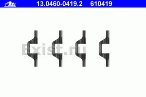

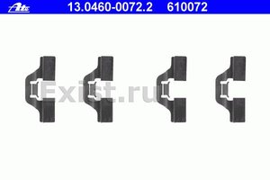

    Да, сходил в магазин, попытался объяснить про железки между скобами и колодками.
    Меня не поняли, нужны конкретные номера конкретных колодок, у которых в комплекте такие железки, либо конкретно комплекта железок.
  10. dsa
    dsa Живу я здесь
    1 дек 2008
    1.261
    Audi 100 44 NF 1989 AT
    Хопа, похоже нашел.
    Налистал в каталоге TRW, причем выбрал свою машину, а там первым номером в разделе тормоза этот accessory kit PFK405.
    Фотка правда не его, а выскочившего в Экзисте аналога от фирмы Ate.

    Да я тоже хочу скобы местами махнуть, т.к. в основном рабочем положении износ большой, а в симметричном - меньший.
    А у тебя какие железки? Как 13.0460-0072.2 или как 13.0460-0419.2?
    А у тебя какие скобы? Такие?
