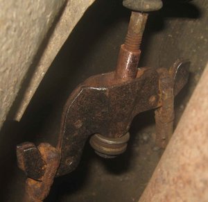

    Текс, пофиксил ручник.
    Железной трубочки подходящей не оказалось под рукой, поставил медную. Если сломается она - заменю на железную.
    Накрутил пока примерно. По книжке нужно оба колеса снимать и тянуть, пока "пистолетики" не отойдут от своих упоров, а потом еще два оборота гаечки ослабить. И еще что-то там, потом сделаю нормально.
    Гаечку эту чертовски неудобно крутить, когда выхлопная труба стоит на месте.
    Работает отлично. Вывешенное колесо руками крутится, после первого щелчка держит, руками не провернуть. После второго щелчка на уклоне машина не катится. После третьего трудно тронуться.
    Ехал под уклон с моста, дернул ручник для теста - задние колеса юзом пошли (мокрый гладкий асфальт).
