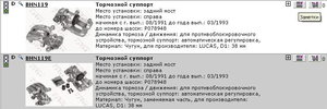

    из этого каталога выходит,
    что нет суппортов АТЕ к АУДИ 100, где стоят дополнительные втулки.
    а по поводу 'Remanufactured Part' там где E.
    я на русском каталог смотрел, там про это ни слова
    там только на некоторых фотках с Е смазка прикладывается
    пыльники и болты.

    Не, не выходит такого из этого каталога. Да, в нем нет ремкомплекта со втулками, но это не значит, что, например, в востановленном суппорте BHW247E они не стоят.
    Ну, подобного рода каталоги смотреть на русском не стоит, лучше всего на языке оригинала, на худой конец - на английском. Я ставлю страну Германию, язык английский.
    На вышеприведенном русскоязычном скрине вообще бред какой-то написан.
    Получается, что в задний правый идет смазка, в остальные нет. :)
