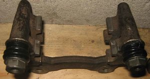

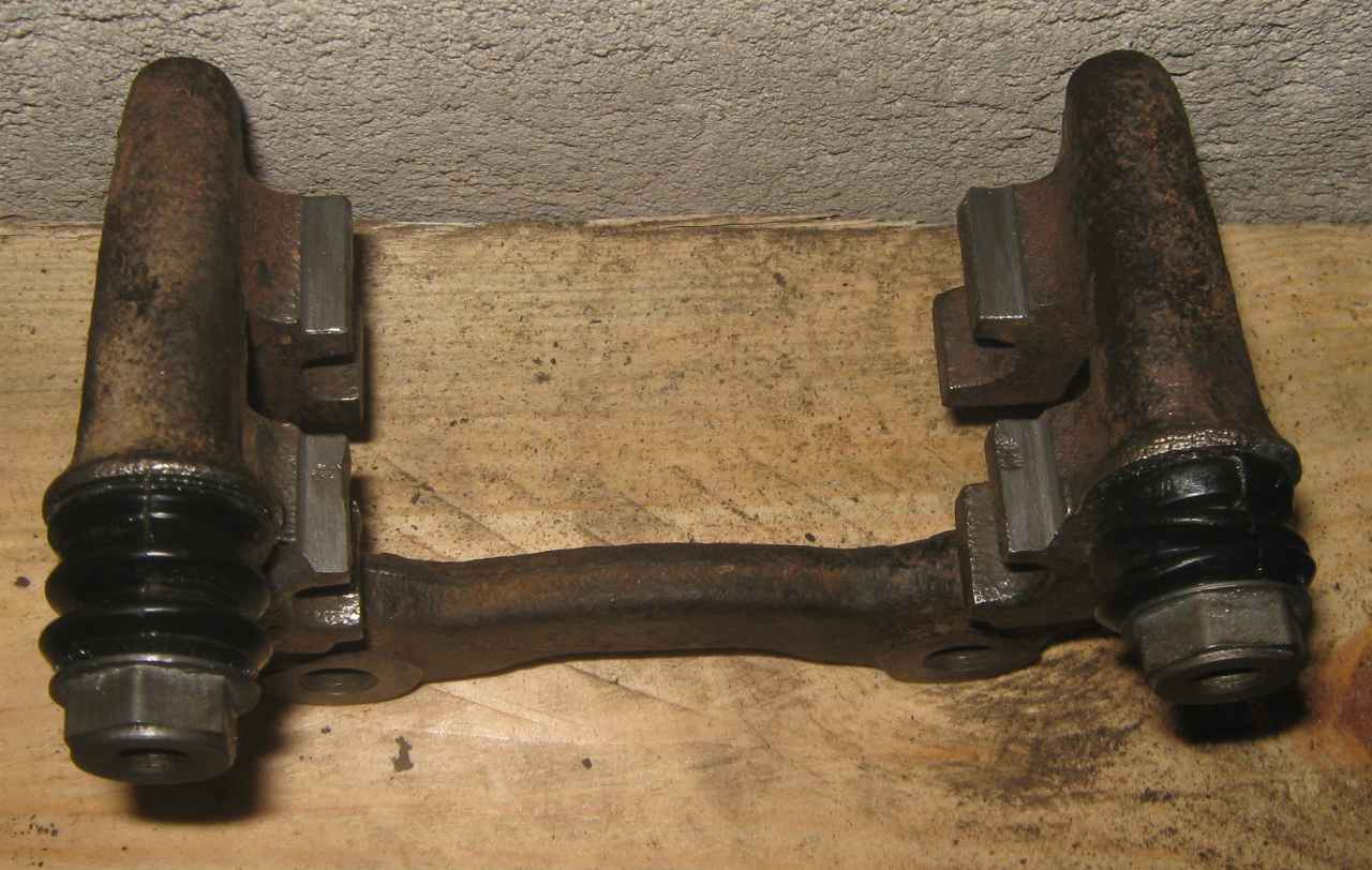

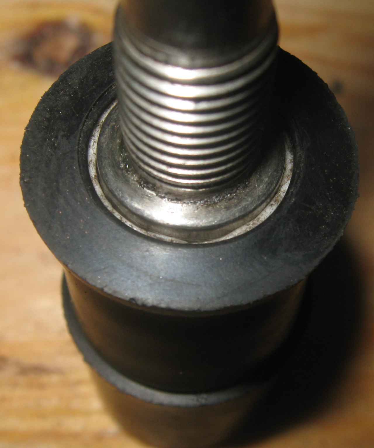

    Полез смазал направляющие и втулки уже установленного правого суппорта, смазал перед установкой направляющие и втулки левого суппорта ("правильной" смазкой Huskey Slipkote 220-R Silicone Disc Brake Caliper Grease and Noise Suppressor).
    Все-таки приятнее наощупь ползает направляющая по смазанной втулке.
    Вот так выглядит сборка направляющей с пыльником и втулочкой (вне суппорта).
    Одна направляющая (левая нижняя) поранена болгаркой при чистке, нужно иметь в виду на будущее.
    С передними тормозами закончил.

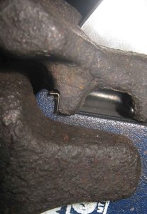

    Задние скобы поправил немного напильником (до конца вмятины не убирал, т.к. железячка не настолько толстая, чтобы это компенсировать, да к тому же по железячке лучше будет колодка скользить все равно).
    Направляющие смазал опять же смазкой Huskey Slipcote 220-R Silicone DBC.
    Со смазкой направляющие стали лучше, чем на новых суппортах. Люфта не чувствуется вовсе, двигать легко.
    Тут только возник вопрос, сколько смазки в направляющую типа Girling пихать?
    Если немножко положить - люфток чувствуется, если побольше - смазка уплотняет направляющую и из-под нее воздух не выходит и пыльник тоже уплотняется так, что надувается пузырем, если надавить на направляющую, и втягивается, если повытащить ее.
    Надеюсь, что при обычной эксплуатации воздух разберется где ему и когда входить или выходить.

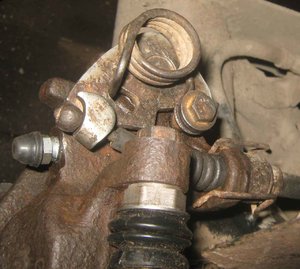

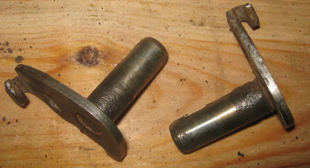

    Разобрал задние суппорты.
    Еле вытащил "пистолетики" ручного тормоза.
    Их бы конечно хорошо оба заменить, т.к. не будет сальник осаливать толком такую поверхность.
    Но вряд ли их купишь по разумной цене, придется ставить гнилые.
    Надеюсь, что с ТЖ им все равно по идее контакта не иметь, только с консистентной смазкой. Побольше смазки набью под сальник, еще походит.

    Не страдай фигней, зачем ты их тогда вообще разобрал? Если опять также на место вернешь то хватит на пару месяцев потом опять разбирать.
    Как вариант отдай токарю пусть снимет гниль а на место штатного сальника на 16 поставишь на 15 тогда еще поработает.

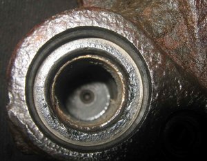

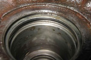

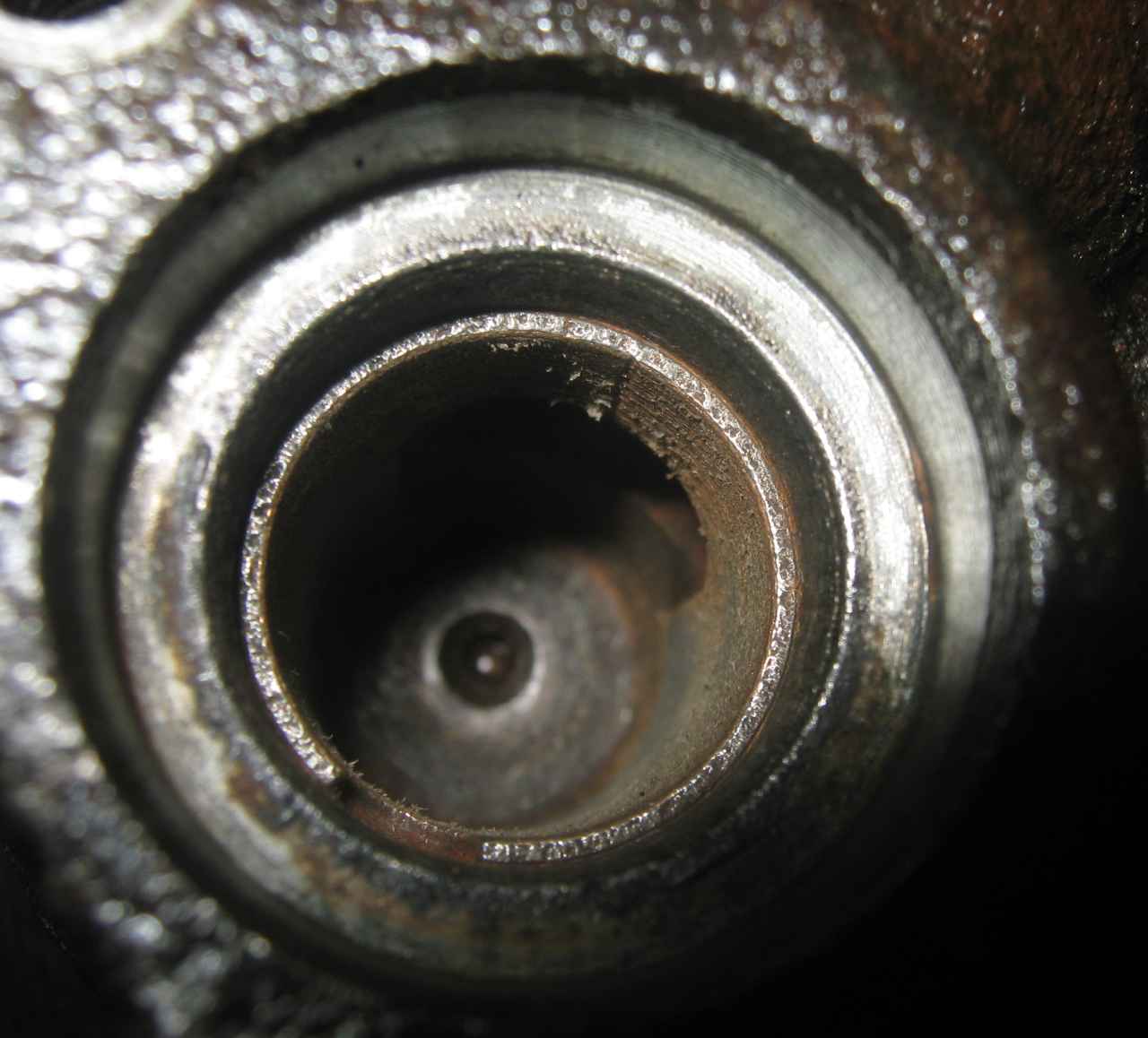

    Текс, ну я вроде бы закончил работы все.
    Вчера весь день чистил-собирал задние суппорты. Много времени занимает все это, если аккуратно все делать.
    У левого суппорта обе канавки под резинки на цилиндре в порядке, у правого - ржавые.
    Но в принципе, терпимо. А вот отверстия под "пистолетик" плохие.
    Ступенька посадочного места сальника страшно ржавая, ладно хоть сама поверхность к которой сальник прижимается еще ничего.
    А внутри оказалась втулка (видимо, латунная - желтого металла), покрытая каким-то пластиком. На фотках видно, как он пошел отслаиваться, когда я его начал железной щеткой тереть.
    В плане настоящего восстановления, может быть возможно эту втулку извлечь и изготовить и вставить ремонтную, только без пластика этого волшебного. Еще я такое же покрытие видел в отверстии под направляющую в суппорте типа Bendix на Форд Эскорт.

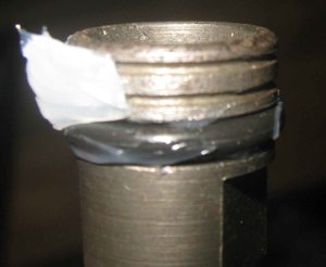

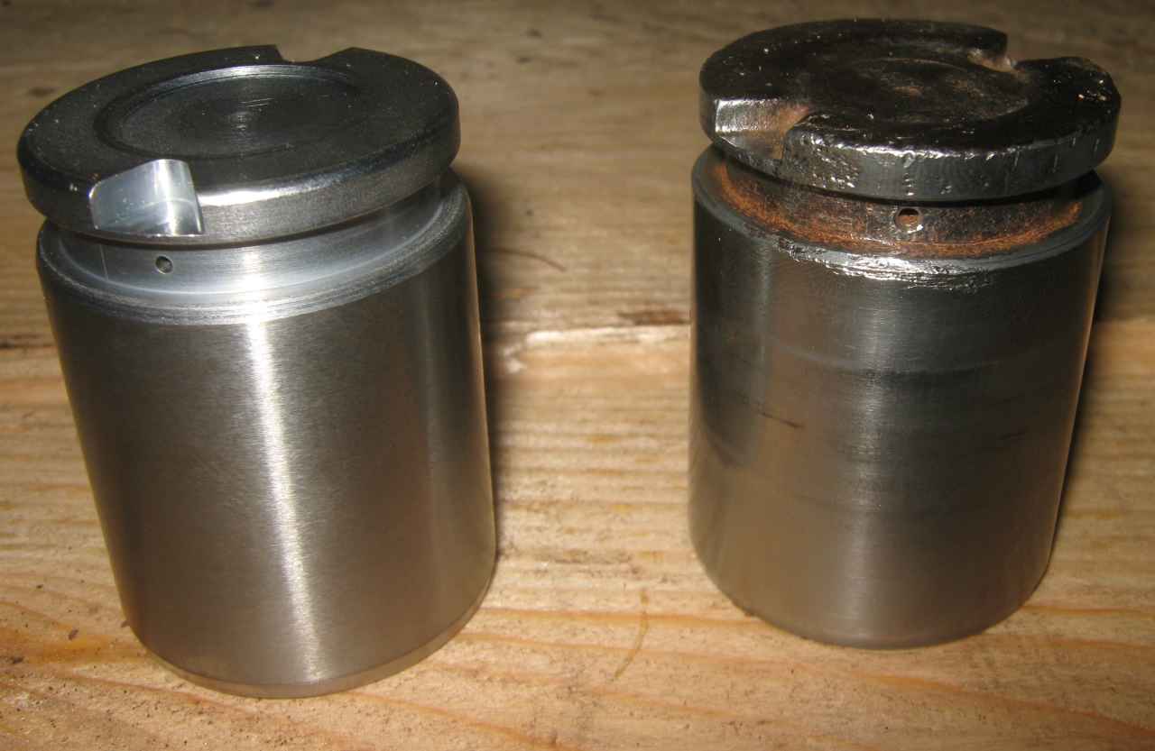

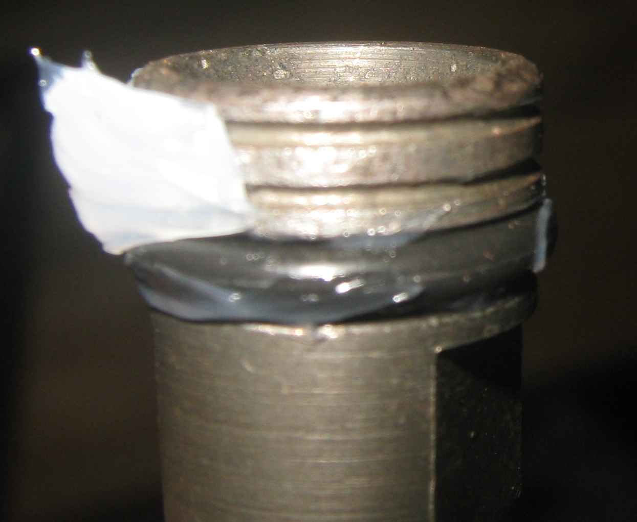

    В задних поршеньках как-то слишком много деталек мне показалось. Пока все почистишь, протрешь, прополощешь солярой... 7 часов пройдет.
    Вот два поршенька, готовые к установке. Правый новый, левый - еще походит.
    Отковырял такую же вентиляционную дырочку и в старом поршне. А может быть она и не вентиляционная, а в консистентной смазке там все должно быть и она должна перетекать - хз.
    Крутить такие поршеньки удобнее всего ключом от болгарки.
    Вот шпинделек, который стоит в суппорте. Две маленькие канавки я еле заметил - были зашлифованы какой-то грязью до ровного. Белая прозрачная смазка - хваленый Slipkote 220-R.

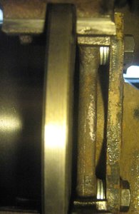

    Вот как приходится крепить скобу из-за того, что диски не того вылета. С двух гроверов М10 я перешел на три шайбы М10. Видимо очистил с привалочных поверхностей мусор - при двух гроверах стал чиркать диск о скобу.
    Вместо штатных болтов - болты крепления коленвала от девяток - и прочность 12.9 (у штатных 10.9), и длина 23 мм (у штатных 20 мм), и резьба та же (М10x1,25), и цена около 10 рублей.
    Вот тут видно как встала железочка между скобой и колодкой. То что один конец вылезал у нее немного за скобу - не мешает - я оставил.
    А за идею поставить эти железки Алег получает +1 в репутацию от меня.

    Да, снять только там где сальник стоит.
    Размеры оригинального,внутренний d 16, внешний d 24, высота 6, HANS PRIES 108 572 016
    Размеры ремонтного, 15х24х6
    HANS PRIES 100 355 015

    Хм, да, при цене ремонтного сальника в 60 рублей и его доступности, пожалуй, можно было бы реализовать.
    Только ставить аккуратно придется сальник на вал.
    Эх, если бы я пораньше до этих "пистолетиков" добрался, то отдал бы токарям вместе со скобами. В следующий раз теперь.

    Ручник не работает - когда разбирал - сломал ось, на которой он регулируется. Нужно какую-то ремонтную шпильку выдумать.
