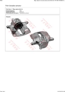

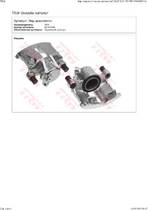

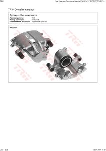

    1-лукас
    2 и 3 - ате скорее для вентилируемых и обычных дисков.
    т.е. у тебя спереди такая же по принципу скоба, как и сзади?
    зайди в каталог по ссылке, там есть все варианты и ссылки на оригинальные номера

    Хм, действительно, третий суппорт на фотках из каталога TRW - тоже вперед Ate.
