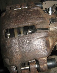

    Вместо шланга вкрутил штуцер второго суппорта (не до конца), первый штуцер затянул, В незатянутый штуцер насадил компрессор и подал давление. Только дощечку лучше подложить, и потихоньку двигать, а то поршень выстрелит.

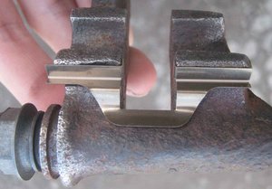

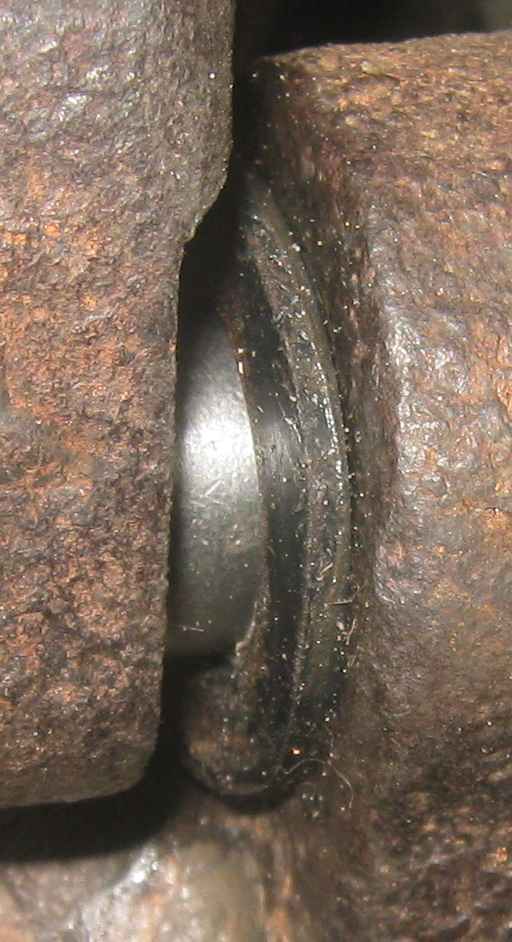

    Разобрался вроде бы наконец с атэешными направляющими переднего суппорта.
    Где-то ставятся эти пластиковые (тефлоновые) втулки, где-то нет, где-то закладывается смазка, где-то нет.
    Собрал один суппорт с втулками и без смазки. Плотненько сели направляющие, двигаются рукой, если нажать посильнее.

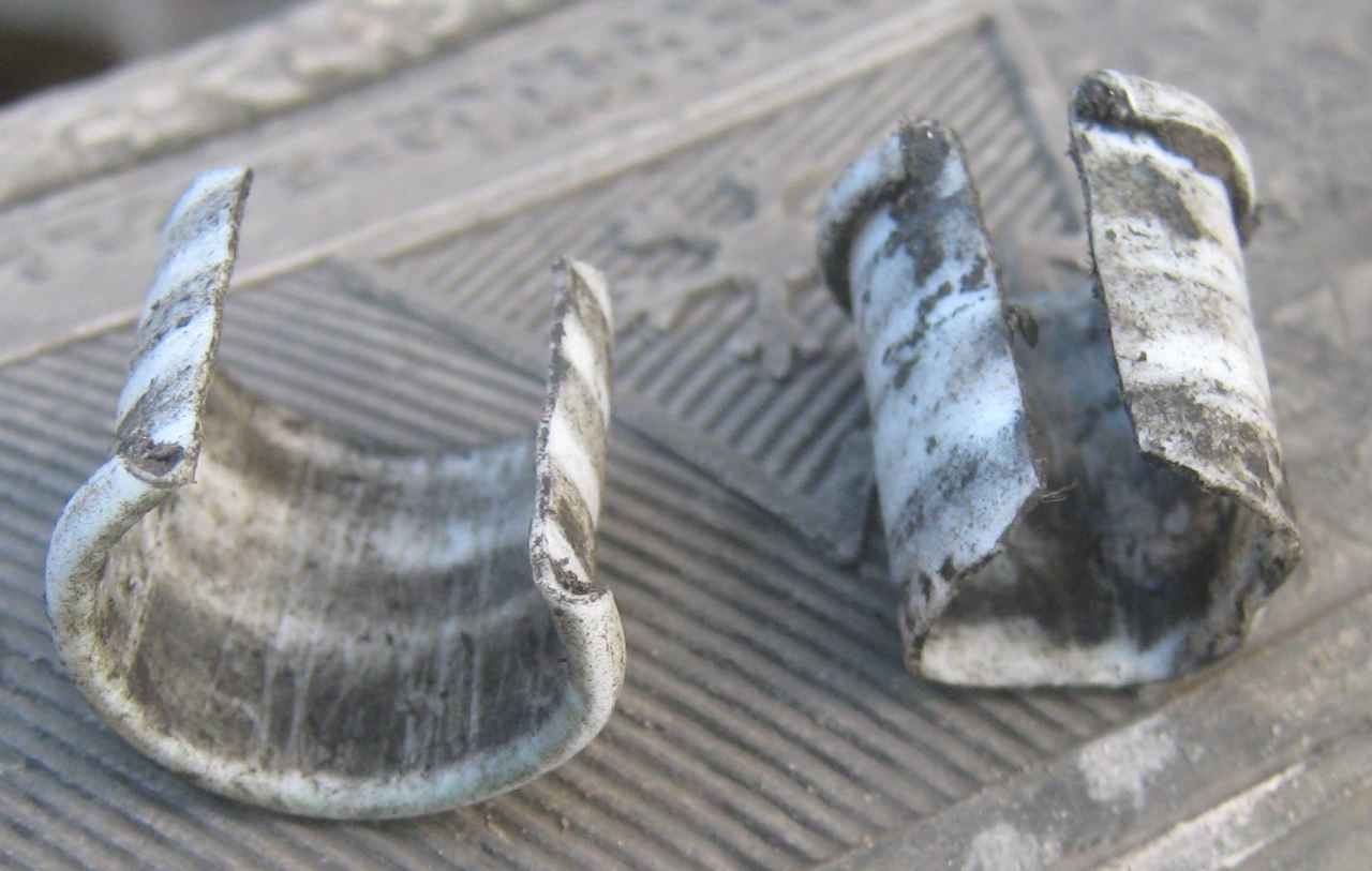

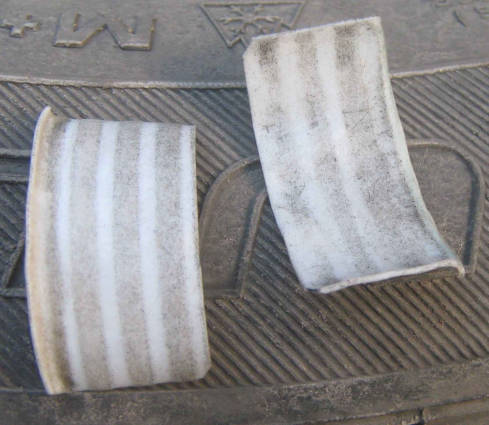

    Вот они втулочки на фото грязные и очищенные.
    Алгоритм сборки нихрена не тривиальный (из-за втулок из-за этих).
    Из-за того, что втулка внутри пыльника скручиваются немного, направляющую просто так на место не вставить - она выдавливает или заминает втулку.
    Чтобы все-таки собрать систему с втулками делал так:

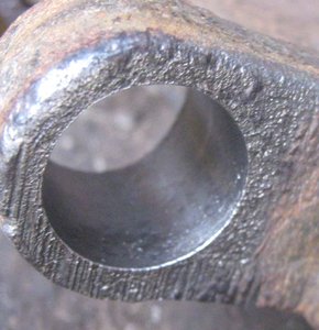

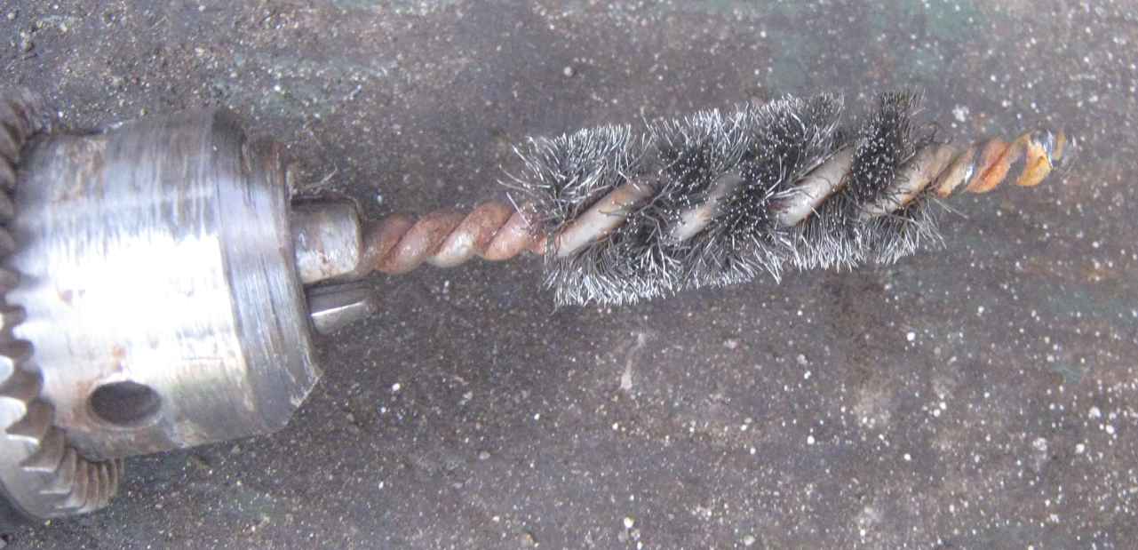

    Зачистил до блеска ухо в суппорте, в которое встает пыльник (вовремя нашлась вот такая насадочка на дрель).
    Смазал внешнюю сторону пыльника (которая в ухо лезет) и ухо само, добился, чтобы пыльник в ухо легко-легко вставлялся.
    На воздухе вставил в пыльник и втулку направляющую, добился, чтобы втулка ровненько стояла (поправил ее отверткой немного), вытащил направляющую немного, чтобы толстая рабочая часть ее входила только в начало втулки.
    Поставил суппорт на место, придерживая суппорт в нужном положении, приставил направляющую в пыльнике на место, заправил отверточкой буртик пыльника в ухо и протолкнул все это дело внутрь.
    Вот только как-то так.

    А смазывать их или нет я так и не определился. :)
    Вон сколько уже пыли налипло на буртик пыльника, а ведь он еще никуда не ездил...

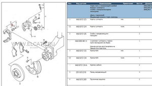

    Да, суппорта задние у меня такие.
    Только это не важно в данном случае. С суппортом я еще и не примерялся даже, только со скобой.
    Тут важно, что скоба у меня BDA436.

    Погоди, не путай. Это система Ate/Teves. направляющие и втулки - это разные вещи. То, что у тебя там нет смазки, не значит что ее нет во всех направляющих этой системы.
    Номер втулок в студию. По которому их можно заказать.

    железячки к задним суппортам
    у меня такие суппорта
    и номерок к ним 4D0 698 647
    какие у тебя - я не знаю.
    ты на фото выкладывал какие-то втулки - это что? колхоз
    я думал штатные
