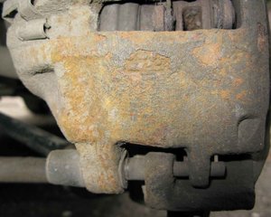

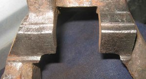

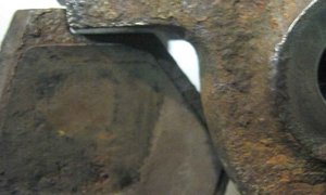

    Текс, за сегодня я успел подготовить передние скобы и передние суппорты.
    Скобы в принципе только немного везде почистить от ржи, побольше в точках крепления и полностью очистить поверхности, по которым колодки скользят.
    Пескоструй мне недоступен, поэтому справлялся кордщетками (на болгарке побольше, на дрели поменьше).
    А поскольку от обработки кордщеткой поверхность начинает лосниться и не улетают все пластинки ржавчины, то еще молоточком обстукивал все.
    До зачистки колодка влазила в скобу с заеданием, после обработки вон какая щель получилась.

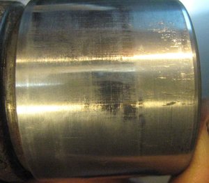

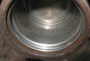

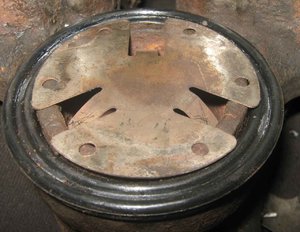

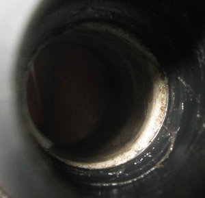

    А вот суппорты и поршни.
    На зеркале цилиндра неровностей нет, заметные темные пятна - это неделю полежал суппорт на воздухе.
    На поршне видно царапины. Те что ближе к дну - ощущаются, если ногтем вести. Те что посередине - не ощущаются, только свет от ни по-другому отражается.
    С другой стороны все примерно в таком же состоянии (только поршень получше - нет глубоких и почти нет заметных царапин).
    Собралось все без особых проблем, специальная смазка мне понравилась по предварительным ощущениям, один поршень даже вышло просто руками на место посадить (второму пришлось чуть помочь струбцинкой).

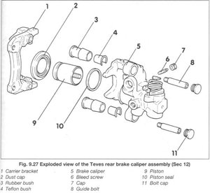

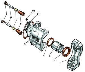

    А вот с направляющими выходит проблемка.
    В старых оказались такие пластиковые прокладочки. Вон они под номером 7 на чертежике. Они довольно коцанные, и непохоже, что влезут между новыми пыльничками и направляющими - уж больно плотно они соединяются.
    Что с ними делать то? Выкинуть? Или почистить да ставить пытаться?

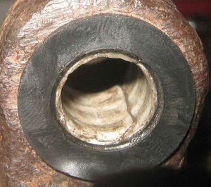

    Пластиковые втулочки на направляющих похоже что просто уползли в глубину от износа пыльников.
    А стоять они похоже должны сразу за колпачком в той части пыльника, что не в суппорте.
  9. dsa

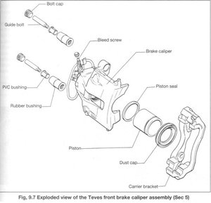

    Э, нет.
    Похоже, все-таки стоять они должны как раз глубже. Чтобы получился бутерброд "ухо" суппорта - пыльник - пластиковая втулочка - направляющая.
    К тому же нужно обратить внимание на ориентацию прорези в ней.
    На вышеприведенном рисунке переднего суппора прорези смотрят вверх.
    А вот рисунок заднего суппорта с тем же типом направляющих, на котором прорези смотрят вниз.
    Интересно, что на первом рисунке эта втулка называется "втулка из ПВХ", а на втором "тефлоновая втулка". :)
    Вот так вот получилось поставить втулочку эту. Видно, что она сейчас внахлест там расположилась, но по идее диаметр направляющей не даст ей быть внахлест.
    А вот вставить туда направляющую, не выдавив втулочку - проблематично.

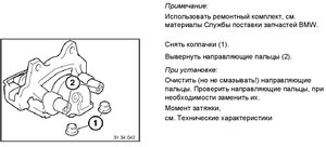

    Хм. Решил почитать как же все-таки правильно направляющие типа ATE/Teves монтировать.
    Наткнулся на BMWшный мануал, в котором говорится, что вообще они не смазываются.
    В принципе, я допускаю, что сталь по тефлону и так должна сама по себе прекрасно скользить. Но все-таки хотелось бы поточнее узнать.
    Никто не знает на каких более поздних машинах такой тип суппортов стоит чтобы в Elsa посмотреть?

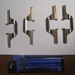

    Получил тем временем железки. Обошлись мне 85 рублей. Брал в Экзисте по номеру 7999263.
    Не очень понятно как их ставить, но думаю разберусь по месту.

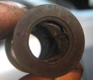

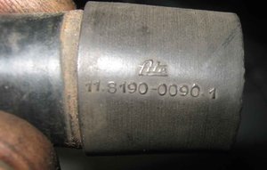

    Я почему не хочу смазывать направлающую Аte - она при работе вылазит рабочей частью на улицу. Если она будет смазана, она запылится.
    На фотке видно запыленное тело направляющей и что она туда-сюда на пару мм ползает с этой пылью.
