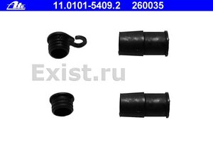

    Как уже писал, были эксперименты с вагеновскими втулками, т.е. попытки внедрить их в новые резинопластиковые пыльники из ремкомплекта Ate, в котором этих самых втулок при покупке не обнаружилось. Хотя в сопроводиловке есть чертежик в разрезе и описалово, как эти втулки должны располагаться внутри пыльников:
    Слева – скан из сопроводиловки ремкомплекта Ate (11.0101-5409.2), из которого видно, что для пластиковой втулки резиновый пыльник должен быть «заточен» специальным образом, т.е. в нем должна быть выемка под буртик втулки.
    Справа - фото разрезанного мною пыльника, который был снят с суппорта. Никаких пластиковых втулок внутри не обнаружено. Более того, видно, что никакой выемки под буртик нет и в помине. Делаем вывод, что пластиковой втулке там не место. Кстати, новые пыльники, насколько я смог их рассмотреть внутри (не стал резать, уж извините :)), полностью соответствуют старым, изображенным на фото.

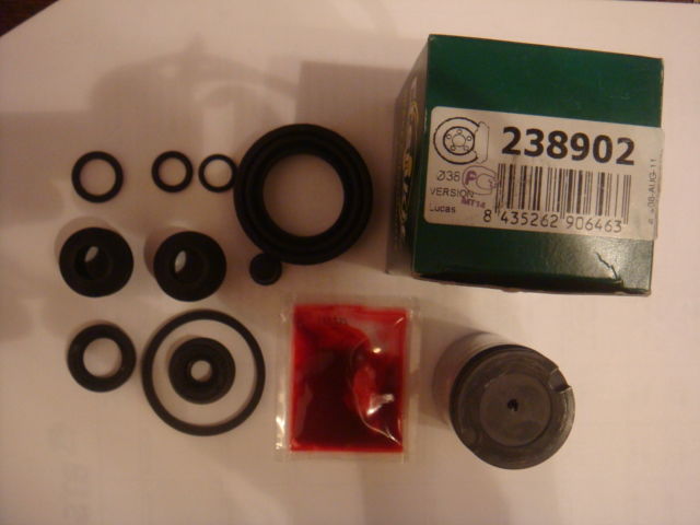

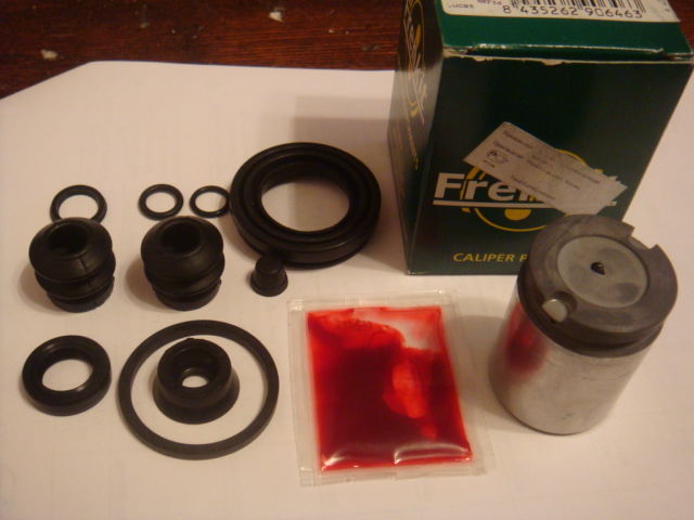

    Заскребла при торможении задняя правая колодка, ну, думаю, пришло время колодки менять. Купил (и перед заодно), полез - правая ближняя к цилиндру колодка стерта в ноль, а остальные все в порядке (на задних кроме этой по полсантиметра, передние вообще от силы на треть изношены не стал новые ставить).
    Но зато неприятный сюрприз - все гофрированные резинки (пыльники цилиндров и пыльники задних направляющих) разрушились по линиям сгиба. При этом ничего не закисло, все движется-раскручивается без проблем. Немного только грязи попало под пыльники.
    Мне лениво было поршни вынимать и с тормозухой заниматься - я умудрился поменять пыльники цилиндров не вынимая поршней (долго тоненькой отверточкой по смазке запихивал буртик).
    Резинки опять поставил Frenkit и Seinsa, но похоже это все дешевая резина, раз разрушается. На один задний цилиндр пошла резинка TRW на ощупь она помягче чем остальные, время покажет как ходит.
