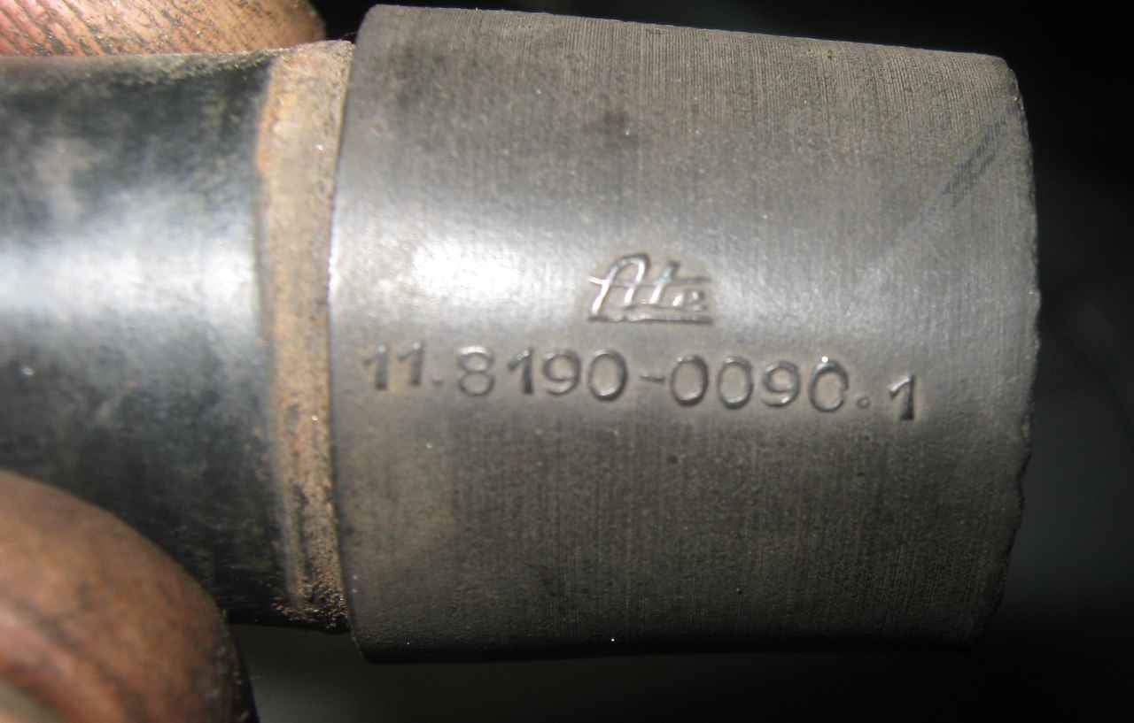

    Камрады, подниму тему.
    Как подтвердилось, в ремкомплектах резиновых втулок для передних суппортов нет пластиковых (фторопластовых, тефлоновых) вкладышей. Например, ремкомплект Ate 11.0101-5409.2 (VAG 4D0 698 647). Хоть и пишут эти гады (как dsa выяснял), что можно без них втулки использовать, но как-то не хочется. Сами-то резиновые втулки не изменились и место внутри них под вкладыши осталось.
    Вопрос: может, кто знает, в ремкомплекте какой фирмы эти вкладыши точно присутствуют?

    это комплект направляющих.
    никаких дополнительных втулок в суппортах ATE на С4 нет.
    у dsa другой суппорт.

    Пусть будет комплект направляющих. Втулкой я называл резиновую направляющую. Так вот, внутри этой резиновой направляющей предусмотрена установка пластикового вкладыша (dsa его втулкой называет, не суть важно). Причем, в бумажке, которая вложена в пакет с ремкомплектом, присутствует рисунок, поясняющий как правильно вставлять эту самую пластиковую втулку внутрь резиновой направляющей, да и словами написано. Т.е. наличие пластиковых втулок-вкладышей конструкцие изначально предусмотрено, а в ремкомплекте их нет. У меня, в отличие от dsa, хоть и другой суппорт, но направляющие такие же. Я таки хочу найти эти пластиковые втулки.

    направляющий палец в диаметре такой же как и внутренний диаметр этой втулки.
    и куда там вставить еще резинку я честно не нашел
    да и по картинкам в ЕТКА никаких приблуд нет.
    а бумажка, скорее идет общая, как и для более ранних суппортов.

    Я вот заглянул внутрь этой самой резиновой направляющей - там есть именно место под пластиковую втулку, т.е. все, как на рисунке (на рисунке все показано в разрезе). Кроме того, если воткнуть мет. палец в направляющую и сдавить пальцами посередине, то чувствуется, что выбирается зазор. Т.е. внутренний диаметр резинки больше диаметра мет. пальца. А вот по краям резинки имеются буртики, за счет которых и создается впечатление, что палец плотно входит в резинку. Поверь, это так. Я там долго жалом водил :). Речь идет о ремкомплекте Ate 11.0101-5409.2.

    заходишь на сайт ATE, переходишь в электронный каталог и смотришь по своему авто все, что предлагают.
    есть 11.0101-5409.2 - Комплект направляющей гильзы
    и 11.8171-0008.1 - Направляющий болт, корпус скобы тормоза
    все, больше ничего нет.
    зачем искать то, чего быть не должно?
    разбирал свой суппорт - никаких дополнительных втулок там нет и не нужны.
    все прекрасно работает, ничего не клинит, все тормозит.
    а у вас какой-то мазохизм.
    или заказывайте оригинальный комплект 4D0 698 647
    там будет палец и резинка.

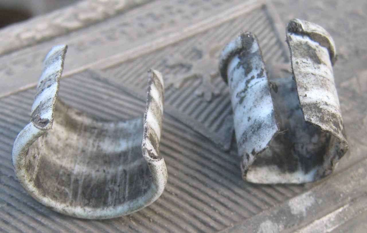

    Парни, мы же выше определялись с терминологией: железная - направляющая, пластиковая - втулка, резиновый - пыльник.
    Я где-то выше приводил ссылку на пассатовские ремкомплекты со втулками в комплекте. Посмотри, если там такой же диаметр, то можного его ради втулок взять.

    Итак, камрады, купил я таки этот вагеновский ремкомплект 171 698 447 A (Ate 11.0101-4801.2) для опытов. Купил, ессно, Ate. Как известно, входит в него два пыльника и две пластиковых втулки, причем, разной длины. Нужны для опытов были только втулки с целью вколхозить их в пыльники нашего (аудевого) ремкомплекта. Наш ремкомплект - 4D0 698 647 (Ate 11.0101-5409.2). Куплен, ессно, Ate.
    Сначала обернул втулку вокруг нашего (т.е. аудевого) направляющего пальца – тютелька в тютельку. Ни нахлеста, ни зазора, из чего можно предположить, что диаметры нашего и их пальцев одинаковы (или почти одинаковы).
    Далее собрал вагеновский пыльник, т.е. воткнул туда втулку. Вошла без секаса, сама там распрямилась без нахлеста, даже маленький зазор имелся. Воткнул туда палец – влетел со свистом. Полагаю, что при установке сего хозяйства в родной (вагеновский) суппорт пыльник обожмется и палец будет скользить, как надо. Но нас интересует другое.
    Сравнил пыльники, наш и их. Их пыльник – голимая резина, и достаточно мягкая. Если поелозить пыльником без втулки по направляющему пальцу, то на пальце остаются следы резины, т.е. без втулки пыльник работать не будет. Но это и так ясно, на то втулка в их ремкомплекте и имеется. Наш пыльник – другое дело. Заметно жестче, ибо материал, из которого он изготовлен, не чистая резина, а какой-то резинопластик, как правильно ранее сказал ser_gr72. И, если вставить в пыльник направляющий палец и елозить им туда-сюда, ничего на пальце не остается.
    Кроме того, еще раз внимательно исследовав внутреннюю конфигурацию нашего пыльника, сделал вывод, что втулке там место не предусмотрено, хотя где-то в постах ранее утверждал обратное. Каюсь, был не прав. Дело в том, что в сопроводительной бумажке, что в ремкомплекте, на изображении разреза этого пыльника видно, что там есть место для втулки, конкретно, имеется проточка для буртика втулки. Буртик этот хорошо виден на фото втулок, что когда-то dsa выкладывал (http://www.audi-club.ru/forum/attachment.php?attachmentid=150395&d=1252615148). А в реальных пыльниках никаких проточек нет. Опять ser_gr72 был прав. Кстати, на тех же фото виден и номерок Ate старого пыльника dsa (http://www.audi-club.ru/forum/attachment.php?attachmentid=149830&d=1252195736), который, кстати, в ETKA не обнаруживается. Может, он-то как раз и был «заточен» под втулку.
    И все-таки для полноты опыта следовало попробовать воткнуть их втулку в наш пыльник, что и было сделано. Даже короткая втулка оказалась чуток длиннее, чем нужно, и в наш пыльник не влезала по длине. Ниче, подрезал и воткнул. Надо сказать, воткнулась совсем не так легко, как в родную вагеновскую. Нахлест пришлось с некоторым усилием удалять, от чего пыльник слегка расперло в диаметре. Воткнул туда направляющий палец – зашел достаточно плотно. Далее взял другой наш пыльник, воткнул и в него другой палец. Сравнил, и оказалось, что диаметр пыльника с пальцем и втулкой больше, чем диаметр пыльника с пальцем без втулки, на 0,4 мм. Так что, боюсь, трудновато такой колхоз (с втулкой) будет воткнуть в ухо нашего суппорта. Впрочем, dsa это уже описывал.
    Итак, мое резюме: нефиг искать то, чего нет. Ставить пыльники из ремкомплекта Ate без всяких втулок (да и хлопцы из Ate по запросу dsa это же и сказали)! Смазывать направляющий палец не нужно! Впрочем, ser_gr72 все это и ранее говорил, но мы ж не ищем легких путей :).
