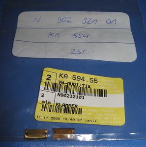

  13. dsa
    dsa Живу я здесь
    1 дек 2008
    1.261
    Audi 100 44 NF 1989 AT
    #113 dsa, 11 дек 2009
    Погоди, скобочка 24 у меня совсем по другому выглядит. Давай-ка номер и фотку покачественнее.
  14. СерGunЧик
    СерGunЧик Участник форума
    26 мар 2008
    240
    Audi 100/44 WC 84г.
    #114 СерGunЧик, 11 дек 2009
    Вот пля.. Я так и знал... Грёбаный Эксист...
    Короче, бампер у меня целый, а вот с молдингом и полоской - явные косяки.
    Значит поехали:
    VAG 431 853 129 A Гайка 8шт 36,29р штука.
    VAG 811 807 577 C Заклепка распорная 4шт 8,92р штука
    VAG N 013 96 49 Винт крепежный 4шт 3,87р штука
    VAG N 902 321 01 Зажим 2шт 25,88р штука
    Lucid 131506 Полоска под фары 365,29р
    Signeda PAD02004KA Молдинги переднего бампера чёрные, комплект 430,96р.
    Depo 441-1108 L-LD-E Фара передняя левая 1115,88р.
    Depo 441-1108 R-LD-E Фара передняя правая 1115,88р.
    Фотать заново лениво, но эта фиговина такая пластмассовая, с впаяной железкой.

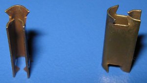

  15. dsa
    dsa Живу я здесь
    1 дек 2008
    1.261
    Ну, заклепки и саморезы я по оригиналу заказывать не стал, благо в метизах можно все купить, т.к. параметры даны.
    Ну, номер то вроде бы правильный, по какому сам покупал я уже не вспомню (если только на пакетике номер сохранился, в гараже буду посмотрю). Но та скобочка, что мне досталась больше похожа на ту, что на чертежике чем твоя.
    Ну фотку ты все равно лучше сделай нормальную, посмотрим внимательно.
    Моя просто железка такая скобочкой.
  16. dsa
    dsa Живу я здесь
    1 дек 2008
    1.261
    Вот мои клипсы 24.
      98,3 КБ
      141
      38,5 КБ
      138

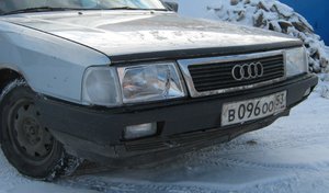

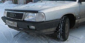

  17. dsa
    dsa Живу я здесь
    1 дек 2008
    1.261
    Текс, наконец продвинулась морда.
    Долго ждал пока у моего кузовщика появится время, оно появилось 6 марта. Погрузил всю комплектацию, согнал машину, через 4 дня забрал.
    Обошлось 5000 морда, 1500 вклейка нового стекла, 1500 подготовка-покраска рамки (т.к. без этого не вклеишь по уму).
    Осторожно, большие фотки!
      279,4 КБ
      254
      252,9 КБ
      229
  18. Kattani
    Kattani Живу я здесь
    16 ноя 2007
    4.390
    Audi 100/44 Avant 2.3NF 88г.
    Справа бампер у арки отходит и молдинг сверху топорщится.
