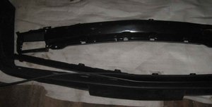

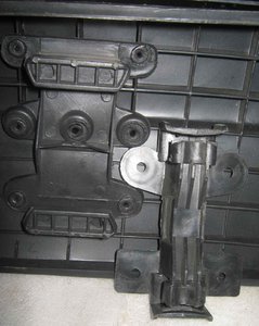

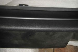

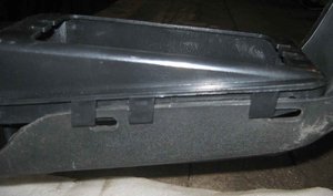

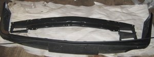

    #95 dsa, 2 ноя 2009

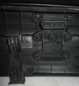

    Текс.
    Пофотал сегодня все что доехало до меня.
    Деталь Lucid 131529-5 оказалась не рамкой 17 а кронштейном 8a (на чертежике бампера).
    Вот все детальки бампера.
    К железному усилителю приклепаны пластиковый кронштейны противотуманок.
    Вот так должны стыковаться бампер, молдинг и полоска. Полоске явно нужны на бока клипсы, а то она отскочит.
  16. dsa
    dsa Живу я здесь
    1 дек 2008
    1.261
    Audi 100 44 NF 1989 AT
    Бампер оказался кривой и левый кронштейн крепления отломан.
    Эх, сразу я не заметил в магазине, ну ладно, попробую договориться.
    Боковые кронштейны задние подходят отличным образом на перед.

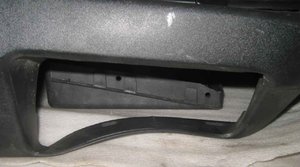

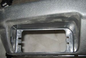

  17. dsa
    dsa Живу я здесь
    1 дек 2008
    1.261
    А вот собранное (почти) место крепления правой противотуманки.
    Того и гляди отскочат нижние лепестки, плохо стыкуются бампер и усилитель.
    И непонятно зачем сюда рамка 17 и как вообще она встает?
  18. Kattani
    Kattani Живу я здесь
    16 ноя 2007
    4.390
    Audi 100/44 Avant 2.3NF 88г.
    Рамка эта должна быть к усилителю прклёпана, а на неё уже саму туманку крепить. С точно такой-же плохой стыковкой сам столкнулся, матерился долго, в итоге на место поставил старый бампер. Кетай мать его...
  19. dsa
    dsa Живу я здесь
    1 дек 2008
    1.261
    Погоди. Приклепана рамка 8a, с ней все понятно. Я теперь про рамку 17 говорю. Она то кто и где? Фоток нет ни у кого?
  20. Kattani
    16 ноя 2007
    4.390
    Понял. Эта рамка вставляется снаружи в отверстия с туманками с целью прикрыть щели вокруг птф. Вроде в етке нарисовано куда она вставляется. У меня есть как раз пара оригинал, покупал когда себе бампер менять пробовал. Фото сделать смогу, но только через неделю, уезжаю.
