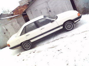

    А сделай еще фотку дверного-крыльного молдингов крупно.

    dsa, только такая фотка есть

    Ок сделаю, там молдинги на дврях отличаются есть простые черные с канавкой (вней не бывает хрома если есть самодельный калхоз) и с вставками металлическими на них нет канавки а сверху либо матовый металл либо хром (тольк на 200 20V) также и на морде молдинги есть простые матовые и есть хром!

    Должны стоять хромированные по кругу. А вот на дверях - это молдинги с потерянной хромированной полоской. И конкретно в твоем случае должны быть молдинги с широкой полосой.

    dsa, на фотке видно плохо (фото dimik 20003), но это правильный вариант машины. Ауди 100/44 до 88-года. С узими молдингами на дверях и молдингами на бамперах в цвет кузова или хром. Кстати, сделай хорошие четкие фото машины по кругу и под капотом.
