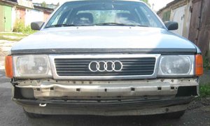

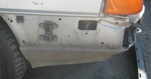

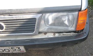

    Моя сотка-"переходка" 89 года досталась мне с кривой мордой.
    Пришло время это исправить.
    Но мне не хватает кое-какой информации, чтобы все сделать правильно.
    Надеюсь получить ее здесь, в сообществе.
    Итак, прежде всего я показался кузовщику. Он посмотрел, оценил фронт работ, определился с ценой, сказал "покупай бампер, фары, молдинги на бампер и приезжай".
    В прошлой жизни тут похоже были передние противотуманки (в бампере есть дырки под них, есть проводка, есть кнопка включения на центральной консоли), поэтому я решил их тоже восстановить.
    Я прошвырнулся по каталогам, все в принципе доступно китайское недорогое в продаже: и фары, и бампер, и молдинги, и противотуманки.

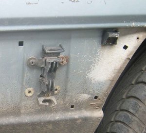

    Проблема в том, что похоже, что у меня остсутствуют кронштейны крепления противотуманок к кузову (насколько я понял, в дырки в бампере они просто выглядывают). У кронштейнов номера 443807163 (у левого) и 443807164 (у правого), в экзисте они по 600 рублей. но мне что-то не охота за маленькую железку такие деньги платить.
    Может быть у кого-нибудь есть фотки? Как там это крепление вообще выглядит?

    Следующий вопрос: идут ли в комплекте с дешевым китайским бампером крепления?
    Какие нужно купить, если не идут?
    Мои вот так выглядят. :)

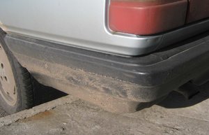

    Ну и еще один вопрос: молдинг на бампер бывает черный, бывает хромированный.
    У меня на заднем бампере черный, на дверях полоса черная, я собрался и вперед черный ставить.
    Может быть все-таки имеет эстетический смысл поставить хромированный?

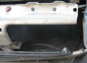

    С бампером они не идут. Это отдельная деталь.
    Купить можно и китайские, только не переломай их.
    На фото не ясно. Осмотри внимательно, если полозья целы, значит менять их не надо.

    На эти кронштейны Экзист дает только оригинал, к ним нет картинок. В Етке есть конечно схематичное изображение, но мне бы на реальное посмотреть, чтобы понять как они крепятся к кузову.
    Какой же мне тогда бампер взять?

    Ну, я их не для того собираюсь купить, чтобы переломать. :)
    Какой у них номер? 811807253?

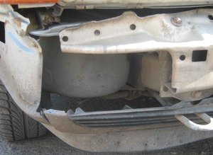

    Если кликнуть на фото, потом еще раз, то там понятно, что осматривать уже нечего. Вот для верности обратную сторону выкладываю. А что там еще за штучка правее кронштейна? Тоже крепеж?

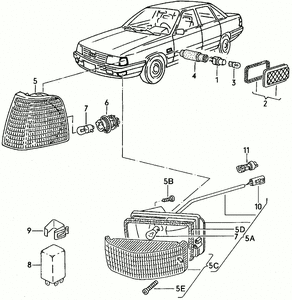

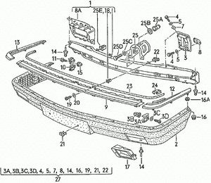

    Текс, Начнем поиски деталек. Для начала вот чертежик из Етки.
    Кронштейн противотуманки на нем под номером 8a. Также он входит в комплект 1 с усилителем бампера и кое-какими крепежиками. Номер для заказа для 8a я называл выше, а для 1 - это 443807089A.
    Кузовщик, конечно, негативно высказывался на предмет качества современных китайских запчастей и усилитель сказал оставить мой, мол, лучше он его выгнет, чем трахаться с кривым китайским.
    Но путем несложных манипуляций с номером и Экзистом обнаружился неоригинальчик от тайваньской фирмы TYG AD44001A, который в автопитере стоит всего 1350 рублей. Выглядит он примерно так, как на фото, и я его, пожалуй, возьму.
    А-а, Body Parts AI10083-240 1290 рублей. :)

    Дальше идет сам бампер. Вернее, нужно заметить, что как раз усилитель бампера называется по-английский bumper, а то, что мы называем бампером, по-английски называется cover (т.е. крышка).
    Оригинальный номер с отверстиями под противотуманки 443807101C, несложные манипуляции дают неоригинальчик AU05-201-1F непонятно какой фирмы но зато всего за 850 рублей в Автопитере.
    Надо полагать, что проставочки 17, что между бампером (крышкой :) ) и противотуманкой в комплект к бамперу не идут?
    Они пока только по оригиналу 443807489 левая и 443807490 правая по 250 рублей.

    С этого чертежика остались вроде бы только кронштейны. Насколько я понимаю, это номер 10, так?
    У него номер заказа 811807253 автопитер еще к ним линкует Lucid 131596-KB по 50 рублей, правда пишет, что это крепления заднего бампера. Правильно я понял, что они одинаковые на перед и на зад?

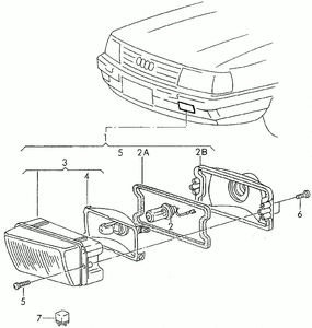

    Текс, теперь сами противотуманки.
    Вот чертежик, но он особо не нужен, только номер противотуманки в сборе нужен, я ее уже в магазине в руках вертел.
    Номеру 1 на чертежике соотвествуют следующие номера для заказа:
    443941699E левая белая, альтернативный номер 443941699F, еще есть 443941699D - желтая.
    443941700E левая белая, альтернативный номер 443941700F, еще есть 443941700D - желтая.
    Желтые лампы мне не нравятся, поэтому не буду их пробивать.
    Экзист дает неоригинальчики всемирно известной китайской корпорации Ding tuo 3115Y17 налево, 3115Y18 направо по 300 рублей каждая.
    Правда, автопитер и здесь выиграл - везет Signeda ZAD2002LK налево и ZAD2002RK направо по 270 рублей.
    Также существует старый добрый Depo 441-2002-L налево и 441-2002-R направо.

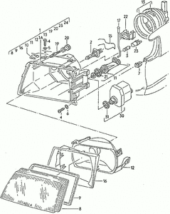

    Теперь сами фары.
    Номеру 1 на чертежике соотвествуют 443941029E для левой фары, 443941030E для правой.
    Автопитер и здесь немного впереди: AU05-101-3L налево за 920 рублей, AU05-101-2R за 1100 рублей.

    Ну и поворотники остались.
    По Bosch 443953049 левый, 443953050 правый, по Hella 443953049E левый, 443953050E правый.
    Эти все пусть будут желтые (конечно, хорошо бы белые, но и задние тогда придется менять, а там же такая желтая полоса во всю ширину).
    И здесь выиграл автопитер: AU05-103-5YL налево и AU05-103-6YR направо по 155 рублей.
    Если что, белые AU05-103-1CL налево и AU05-103-2CR направо тоже по 155 рублей.
    Ну и пожалуй нужно поставить в крыло повторители тогда уж (у меня сейчас там эмблемки ауди выгоревшие такие).
    161949117 оригинальный номер, здесь наконец Экзист выиграл: Hans Pries 102541546 стоит 80 рублей.
    С белым какая-то проблема: нашел пока Klokkerholm 00090560, но по невменяемой цене в 1000 рублей.

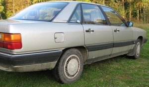

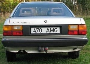

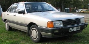

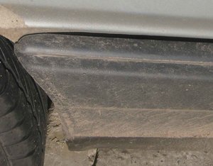

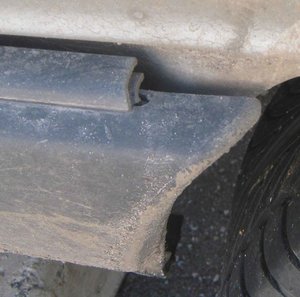

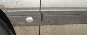

    Текс, вот фотки моих молдингов.
    На заднем бампере правый молдинг поломан, вот и повод, чтобы заменить на "хром". :)
  20. dsa
    dsa Живу я здесь
    1 дек 2008
    1.261
    Audi 100 44 NF 1989 AT

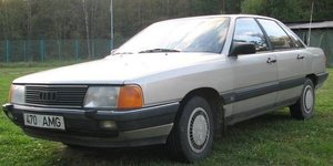

    А вот фотки, что я насмотрел на auto24.ee.
    Молдинги бамперов "хром", молдинги дверей и крыльев - черные.
    Смотрится неплохо. По крайней мере ни разу не колхозно.
